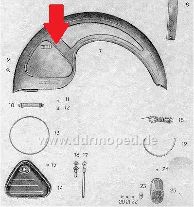

Hallo Leute,
bin erst vor zwei Tagen beigetreten und habe große probleme mit mein Seitendeckel
von mein SR2.
Ich habe Bauchschmerzen wenn ich mit mein Essi fahre, dass ich mein Seitendeckel verliere.
Wer kann mir ein Tipp geben?

Was hast du denn für ein Schloss dran, ein originales oder ein Nachbauteil?

Ist die Gummidichtung verbaut???
Wo kommt die rein ? Ich hab keine ....

QUOTE (pneubusiness @ 05.06.2012, 21:45)
Die hier: KLICK!
Die kommt in die Rille dazwischen:

Habe ein nachbebautes Schloss dran und den Deckel kann ich seitlich Abziehen,
obwohl eine Dichtung vorhanden ist.

Uns ist das auch immer passiert, schau dir den folgenden Forumbetrag an, da wurde vieles dargestellt und erläutert.
schaust du hier

Damit der Deckel nicht in die Landschaft fliegt, wenn er abgeht, habe ich ein flexiblen Draht zwischen dem Schließblech am Rahmen und dem Deckel angebracht (da wo das Gummiband einhakt). Geht jetzt das Schloß auf, baumelt der Deckel am Moped, und man mus nicht suchen, oder sich ärgern, wenn der nachfolgende Verkehr drübergefahren ist.
Behebt natürlich nicht die Ursache.
