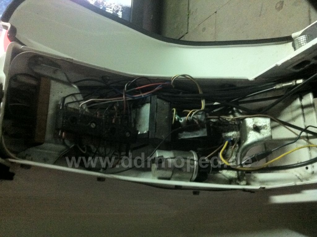

Hallo erstmal,
ich habe einen SR50 geschenkt bekommen und habe mich auch sehr darüber gefreut.
ich bin täglich mit dem roller zur arbeit gefahren ca. 10km.
nun nach drei wochen der erste defekt....ich versuche es mal zu beschreiben.
habt aber bitte nachsicht mit mir ich bin zwart ein ostkind hatte aber bisher nicht so viel mit simson zu tun.
Der motor war warm und ich befand mich ganz locker im teillastbereich als es plötzlich ein helles metallisches klackerndes geräusch gab. ich hiel dann sofort an bemerkte gleich das ich kein standgas mehr hatte.....er ging sofort aus.
so wie es sich angehört hat kam das geräusch von da (siehe angehängtes bild).
als ich dann wieder los wollte musste ich ihn anschieben.
dann ging er auch an aber hielt immer noch kein standgas.
dann ist mir noch aufgefallen das der anzug nicht mehr so doll ist.
die endgeschwindigkeit erreiche ich aber immer noch wie früher.
was kann das sein??? danke für eure hilfe gruss Raik

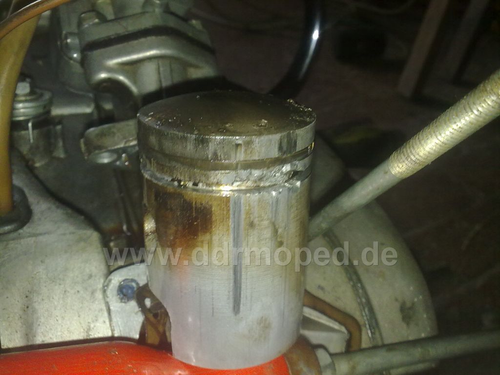

Genauso hatte ich das mal bei meinem Habicht.
Er Lief auch gut machte dann Klickergeräusche und beim anhalten ging er aus.
Mit Ankicken war nichts mehr zu machen nur anschieben ging noch dann sprang er aber sofort an.
Standgas war auch keines mehr vorhanden, die beschleunigung war auch schlechter nur höchstgeschwindigkeit hat er wie immer geschafft.
Der Habicht hat mich sogar noch nach haus gebracht so in etwa 30KM.
Wo ich mich dann dem Problem annahm, es fiel sofort auf das die Kompression fast nicht mehr vorhanden war.
Daraufhin habe ich den Zylinderkopf entfernt und schon tiefe Krater in der Zylinderlaufbahn erkannt sowie kerben von eingschlagenen Kleinteilen an der Kopfinnenseite.
So sah der Spaß dann aus unglaublich das der noch gelaufen ist.
P.S es muss ja bei dir nicht so sein nur die Symptome sind anscheinend die gleichen also prüfe das doch bitte mal bevor du weiterfährst.
