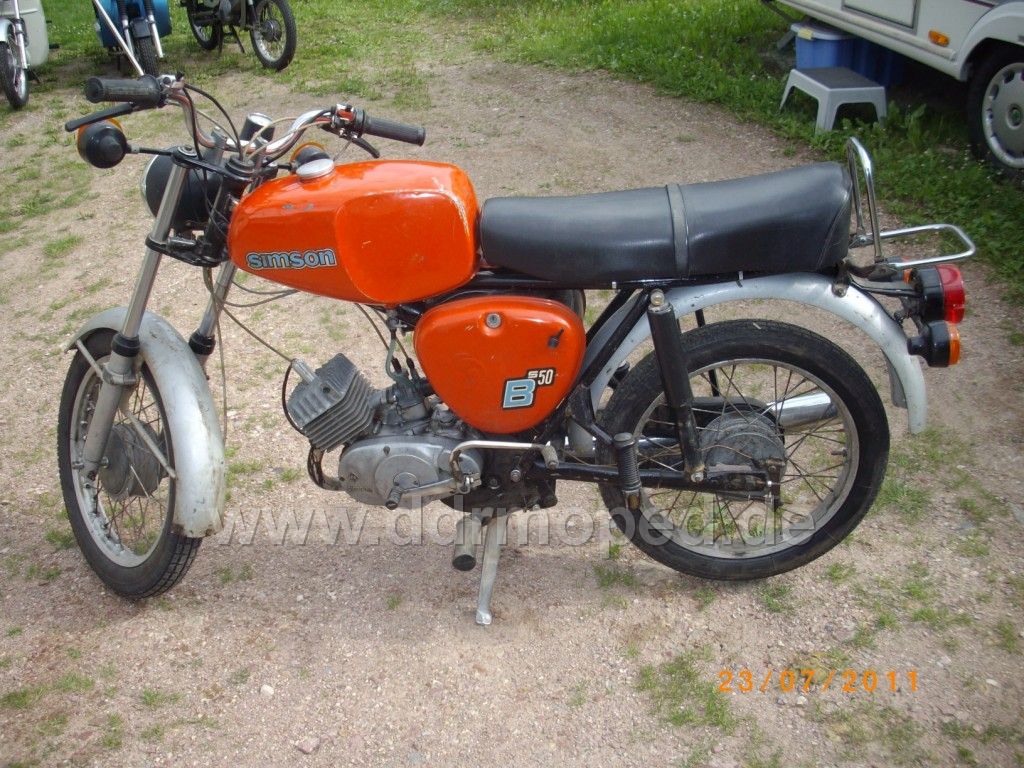

Hallo,ich muss leider die rapsgelben Teile von einem S50 neu lackieren,da sie vom Vorbesitzer übergesprüht und angeschliffen wurden,obwohl der farblich ungewöhnliche Lack darunter mal tadellos schien! sad.gif
Ich suche nun die kleinen -Simson-logos und die Bilder auf den Deckeln,wo ich schon gar nicht weiss,was für welche rauf kommen. Waren das alles noch Abziehbilder oder schon Aufkleber,und wo bekomm ich was passentes?
mfg Enrico

Enrico du solltest aber schon noch erwähnen das ein Büffeltank verbaut ist.
Je nach Tankfarbe kanns du wählen zwischen DEM oder DEM
Die Blauen waren Original auf den Roten und Grünen Tanks die anderen auf N-Blau,Saharabraun oder Rapsgelb
Bei den Deckel gabs zuerst die großen wie HIER im Set und ab mitte 76 dann DIESE

Danke für die Links! Dirk,Du kennst die Simme,was für ne Bezeichnung kommt auf die Seitenbleche?Und was mir noch zu denken gibt,da steht,das man sie mit Klarlack vor Benzin schützen soll,früher war doch aber auch kein Klarlack darüber,halten die das heutzutage nicht mehr ab? Ich hatte eigentlich nicht vor,noch welchen drüber zu machen,es sollte die Grundierung nach Sandstrahlen werden und anschliessent der Farblack. Die Besitzerin hatt sich übrigens für Dosenlack auf Acrylbasis endscheiden,und dann auch noch ne schrille Farbe Bordouxviolett oder sowas,ich werde versuchen,ihr den Blödsinn mit dem Farbton auszureden. unsure.gif Ich hatte mich im Fachhandel nach Profilack mit Verdünner erkundigt,schlägt mit 100,-€ + Mehrwertsteuer zu buche,hätt ich selber net gedacht. dry.gif
