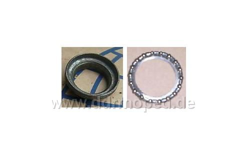

Also, wo gibt es noch große Lagerschalen?
Oder wer hat noch eine (oder zwei ) gute Schalen?
(Die Ausführung die im montierten sichtbaren Bereich zur Außenkante hin leicht angeschrägt ist.)
Oder passen auch die Lagerschalen vom KR51/2 ?? _uhm.gif
Habe leider keine da zum messen.

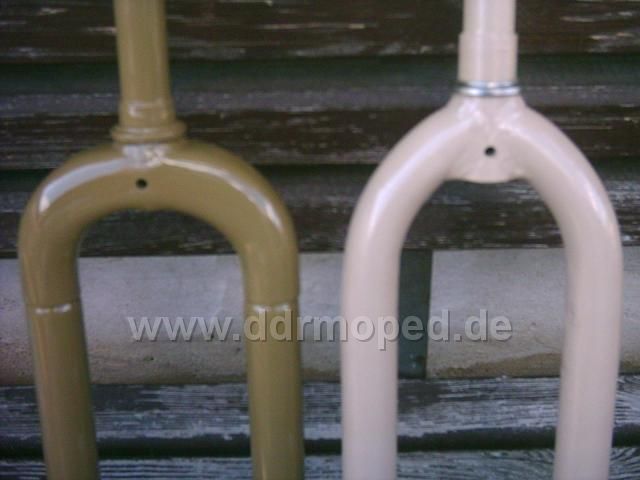

Auf dem Bild rechts , das müßte eine SR2E-Gabel sein. Oder? (da wo man das Schutzblech mit den zwei Dellen braucht)
Geschrieben am: 21.05.2012, 07:32
Beiträge: 7967

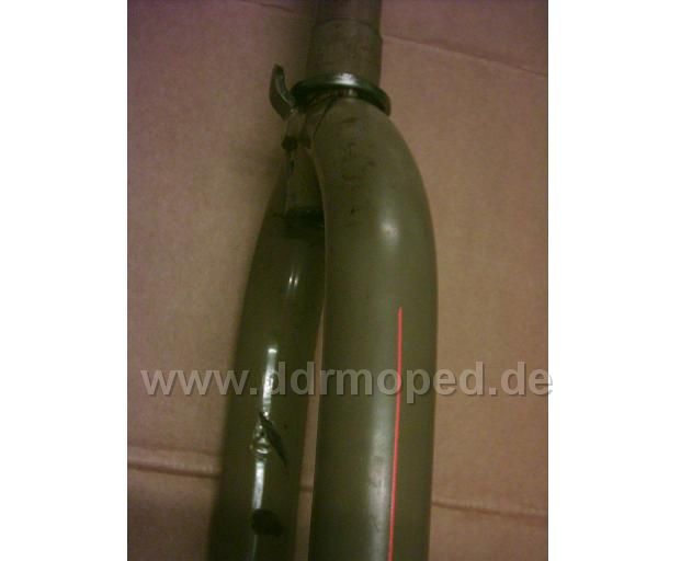

Geschrieben am: 21.05.2012, 21:06
Beiträge: 914
Mitgliedsnummer.: 2148
Hallo Tim!
Hier mal zwei Bilder von der Gabel die ich einbauen wollte. (in einen SR2E Rahmen Bj 1960 )
Soemtron
Geschrieben am: 21.05.2012, 21:08
Beiträge: 914
Geschrieben am: 21.05.2012, 21:28
Beiträge: 7967
Die hat die großen Lagerschalen.
