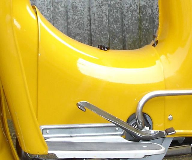

QUOTE (Sachsenring601 @ 27. Jun 2007, 19:49)
gab es beim Tunnel Unterscheide zwischen KR51/1 und /2?
Ich habe mal ein paar Bilder gemacht zum Thema Motorabdeckung/Tunnel.
Das folgende Bild ist von einer KR51/1:
bikenils
Geschrieben am: 28.06.2007, 21:42
Beiträge: 5853
Mitgliedsnummer.: 358
Mitglied seit: 26.10.2006
Das folgende Bild ist von einer KR51/2. Auf den Bildern ist kein Unterschied zu sehen. Ich schaue aber morgen nochmal genauer nach!
bikenils
Geschrieben am: 28.06.2007, 21:44
Beiträge: 5853
Was nicht zu deiner Schwalbe passt ist der Tunnel einer frühen Handschaltungsschwalbe:
Zu erkennnen an der Aussparung. Bei den KR51/1 S war diese Aussparung noch größer...
