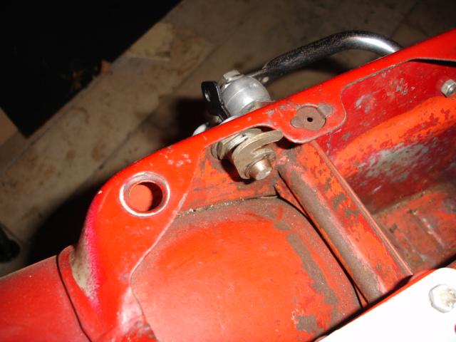

Hat noch wer ein Bild von geöffneter Sitzbank mit Blick aufs Schloß?
Andreas

Schau mal hier in meinen Fred, da ist ein halbwegs treffendes Bild dabei.
https://www.ddrmoped.de/forum/index.php?showtopic=1087&st=45
