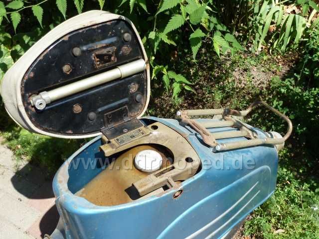

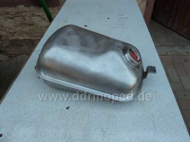

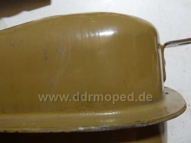

Wie bereits erwähnt wurde der eigentlich noch gute Aussenlack des Tankes durch die Lauge des Tankversiegelungssets an 2 größeren Bereichen auf der Oberseite komplett bis auf das Blech aufgeweicht und abgelöst. Das war ärgerlich. An der Unterseite gab es einen ca. 2cm breiten Streifen an dem Tank und Innenschutzblech intensiv gekuschelt (aneinander gerieben) hatten, so dass der Tank dort auch blank war.

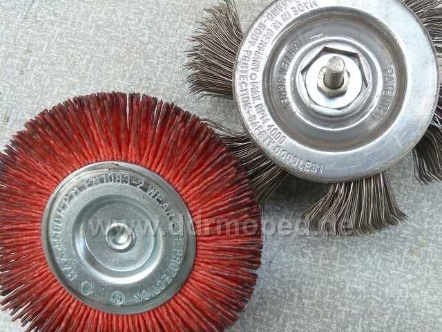

Mit Drahtbürste und Bohrmaschine habe ich also den Tank komplett blank gemacht um ihn dann zusammen mit dem geschweißten Innenschutzblech neu zu lackieren.
Während des Bürstens habe ich den Tank mit den Befestigungslaschen an einer Leiste
angeschraubt und in verschiedenen Stellungen mit 2 Schraubzwingen an der Werkbank befestigt.
Bis er so blank wie auf dem Foto aussah hat es dann aber doch mehrere Stunden gedauert.
