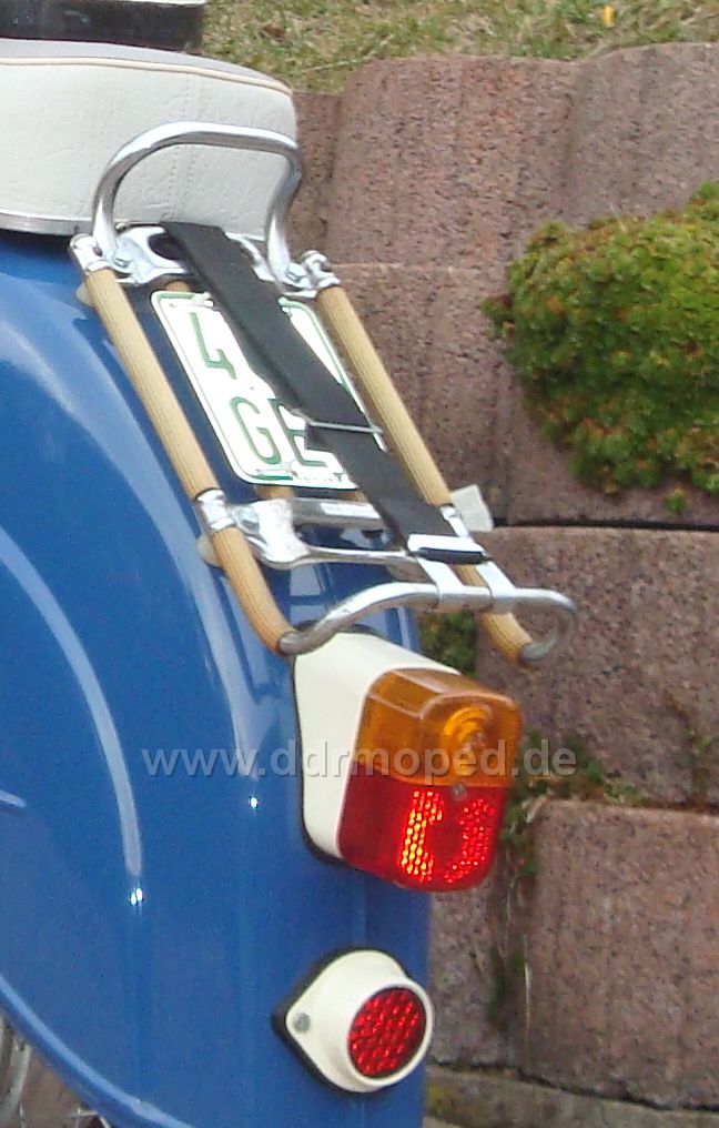

hab jetzt die angekündigte Schwalbe im Stall, siehe anderes Thema, und morgen wollte ich mir das Versicherungskennzeichen holen.
Wie habt ihr das Schild befestigt?
Selber basteln oder gibt es einen vernünftigen Halter zum anschrauben?
Bin dankbar für jeden brauchbaren Hinweis.

Ist vom KR50 passt aber auch an der Schwali!

Nein, da ist nichts angebohrt! Der Winkel wird an den Rülischrauben befestigt und kommt unter den Panzer.

Ah, kappiert. Hätte man ja auch selbst drauf kommen können.
Einfach die Befestigung der Lampe nuutzen.

schau mal auf die Bilder weiter oben! Den Winkel habe ich induviduell angefertigt. Er kommt unter den Panzer und wird an den Rülibefestigundsschrauben angebracht! Bei dir bietet sich sogar eine kürzere Variante an, da du die zwei Schrauben des Strahlers nutzen kannst! Wenn du alles halbwegs ordentlich anpasst sieht man, bei montierten Nummernschild, von dem Winkel nichts mehr!

Die Blechwinkelkonstrukion gefällt mir prinipiell ganz gut. Obwohl sie ja beim Baujahr 64-66 auch nicht zulässig ist, da der geforderte Mindestabstand zum Boden nicht eingehalten wird^^, jedenfalls beim Fahren mit Sozia..
Bei Fahrzeugen nach BJ 66 ist es eh egal. 2 Löcher rein und Gummiplatte drunter, Kennzeichen drauf, Fertig. Genauso war es ja auch aus dem Hause Simson geplant und deswegen haben auch 64er Schwalben eine Kennzeichenbeleuchtung (Stichwort BRD-Export) nur dann erreichte der Rückstrahler im Rücklicht nicht den vorgeschrieben Reflektionswert und ein Zusatzstrahler musste verbaut werden.
So gesehen müssen sich nur GelbRot Rülifahrer über eine sinnvolle Kennzeichenanbringung gedanken machen.
