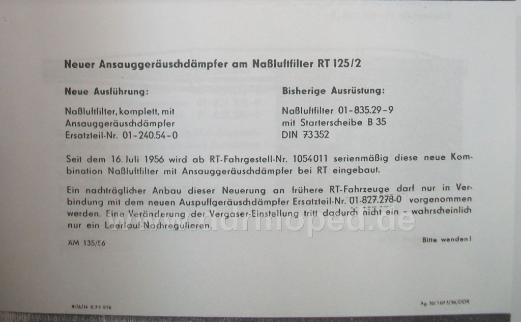

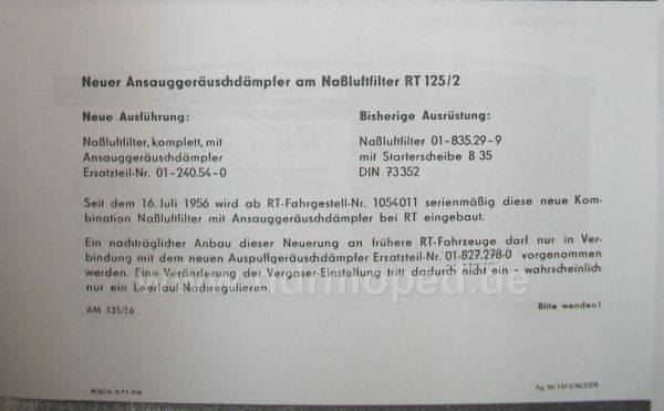

Hallo Rico,
habe noch etwas zur Entscheidungsfindung gefunden.
Wolfgang

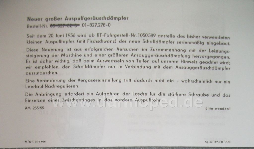

rtwolle
Geschrieben am: 31.03.2012, 16:25
Beiträge: 339
Mitgliedsnummer.: 4166
Mitglied seit: 27.01.2011
und die andere Info
