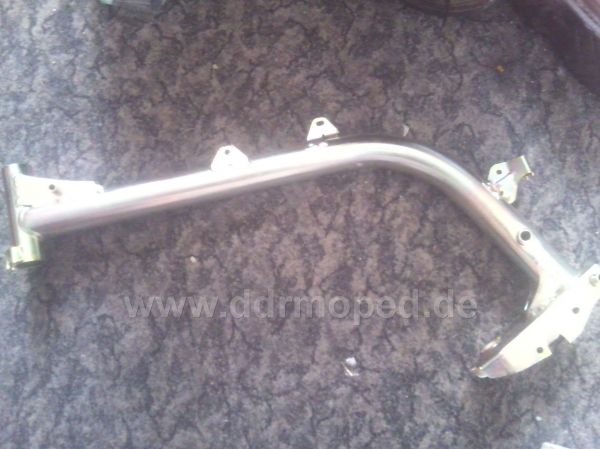

So habe nun mein S51 Hauptrahmen vom Verzinken wieder.
War doch etwas über den Preis erstaunt. Wollten die doch dafür 29,75€.
Das nenne ich mal Wucher.
Für die gleiche Dienstleistung habe ich 2008 in der selben Firma 11,90 bezahlt.
Dafür wurde die Arbeit Sauber und Ordentlich Ausgeführt.

Tja, die Zinkpreise sind ganz schön in die Höhe gegangen....
Ist das ne galvanische Verzinkung ?

ja ist eine galvanische Verzinkerei geht ja nicht anders

Auf Zink hält aber der Lack sch****.
Da solltest du vor dem großen Lackierakt vielleicht besser erstmal die Farbe auf Haftfähigkeit testen.

Musst du aber vorher mit den Betrieben abklären! Da Zink beim "Einbrennen des Pulvers" ausgasen kann...
In Dresden bei der IHK (Feuerverzinkerei) die bekommen das hin...

Ja genau so ist es Lack hält auf verzinktem nicht, darum wird das Zeug Pulverbeschichtet. Die wissen schon bescheid wenn ich komme dan wird das Teil einmal so mit durchgefahren damit es Ausgasen kann. Aber bei einem Rahmen spielt es eh keine Rolle man sieht ja kaum noch etwas nach dem Einbau davon.

Habe mal ein verzinktes Essi-Sattelteil lackiert: verzinkt, mit 320er etwas angeschliffen, entfettet, normale Metallgrundierung, 2x Schwarz, 2x Klarlack -> hält.

Gar nicht wird gepulvert. Alle Teile sind bei mir gepulvert. Von Lackieren war nie die rede
