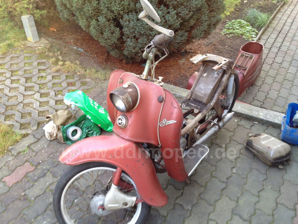

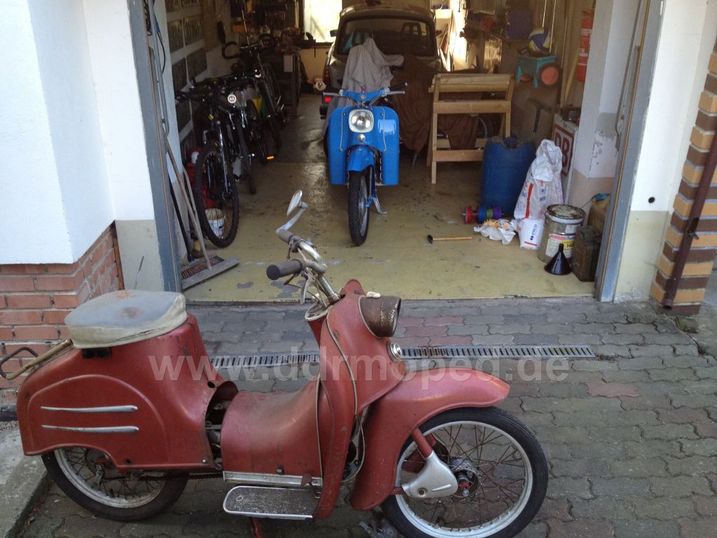

Ich habe mir einen KR50 letztes Jahr gegönnt und jetzt bin ich fleißig dabei diesen Aufzubauen.
Er ist aus dem Baujahr 1962 und in keinen ganz so guten Zustand, deshalb habe ich erst mal angefangen ihn zu zerlegen.
Ich werde nach und nach Bilder einfügen um euch den Stand der Dinge zu zeigen und bei der einen oder anderen Sache benötige ich bestimmt eure Hilfe. Ich hoffe ihr könnt mir dann auf die Sprünge helfen.
Hier sind erstmal ein paar Bilder, wie er aussah bevor ich angefangen habe...

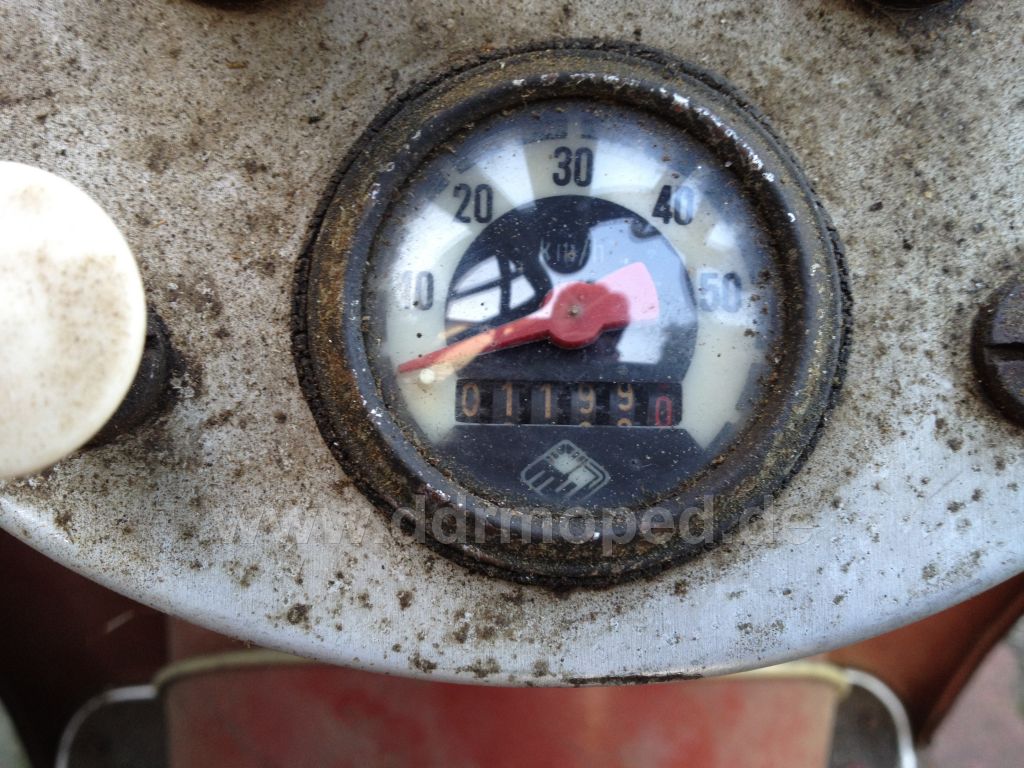

Ob diesen Tachostand passt?..wer weiß

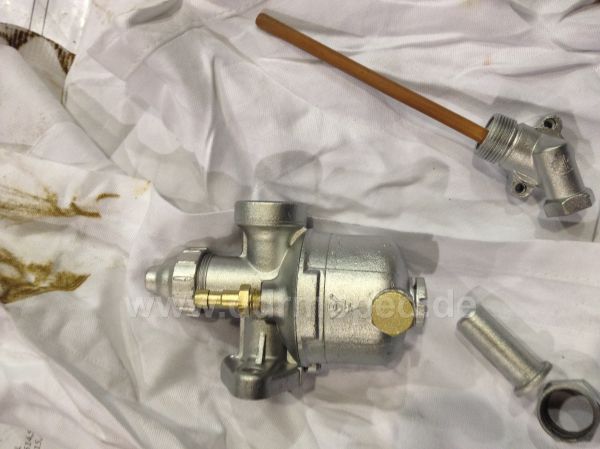

Als nächstes habe ich angefangen das gute Stück auseinander zu bauen und habe erstmal ein paar Teile mit auf Arbeit genommen zum strahlen...hier mal der vorher-nachher Vergleich, der mich total überrascht hat...

habe natürlich alle Düsen und Schrauben einzel sauber gemacht und diese dann wieder dran geschraubt
Jansen83
Geschrieben am: 05.03.2012, 20:46
Beiträge: 1109
Mitgliedsnummer.: 745
Mitglied seit: 01.08.2007
Was für ein Strahlmittel hast du genommen?

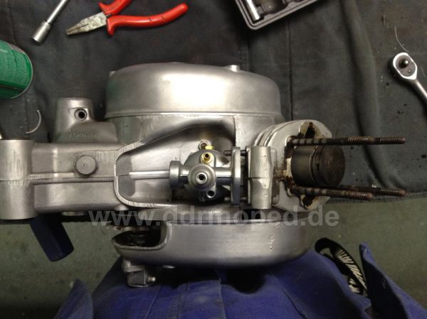

Ich habe das Glück das ich sehr viele verschiedene zur Verfügung habe, aber hier waren es Glasperlen...damit wird es echt super.
Habe auch gleich den Motor damit sauber gemacht und jetzt bin ich erstmal dabei diesen neu aufzubauen, weil bei meinem Vorgänger die Kolbenringe gerissen sind und wenn ich den Motor dann einmal auseinander nehme dann gleich komplett...

Der Vergaser sieht für meinen Geschmack aber etwas arg "bestrahlt" aus. Bitte nicht so rabiat weiter machen! Ansonsten: Viel Spaß weiterhin und herzlich willkommen im Forum.

QUOTE (essigurke @ 05.03.2012, 21:07)
Ich denke das liegt eher an der Gußqualität & Bildauflösung. Mit Glasperlen kann man eigentlich keine "Schäden" anrichten.

Ja ich habe ja noch ein paar andere Vergaser, mal schauen ich werde da mal solch ganz feinen Sand nehmen

Ja also "Schaden" ist daran absolut nicht, ganz im Gegenteil die Oberfläche ist echt total glatt

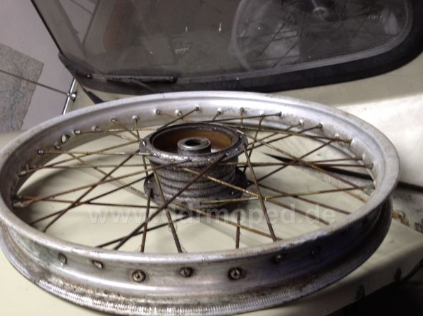

Ich habe mich heute mal dabei gemacht die Felgen auseinander zu nehmen und sauber zu machen, da ich mit meinen Motor erstmal nicht weiter komme, weil ich auf meine Teile warte.
Vorher...

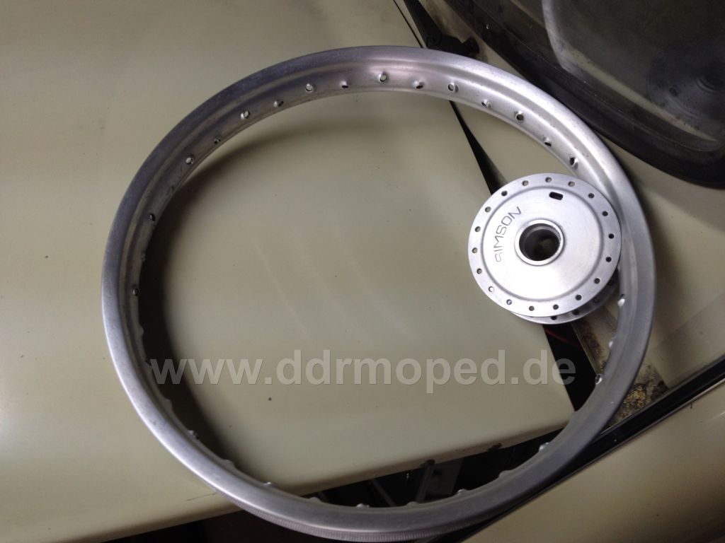

Und nachher...
(Ich habe bei Loderlutz gespickt und fand das Ergebnis total klasse, nur ich habe Putzfließ genommen, das habe ich in verschiedenen Härtegraden und das Endergebnis kann sich glaube auch sehen lassen...oder nicht?
