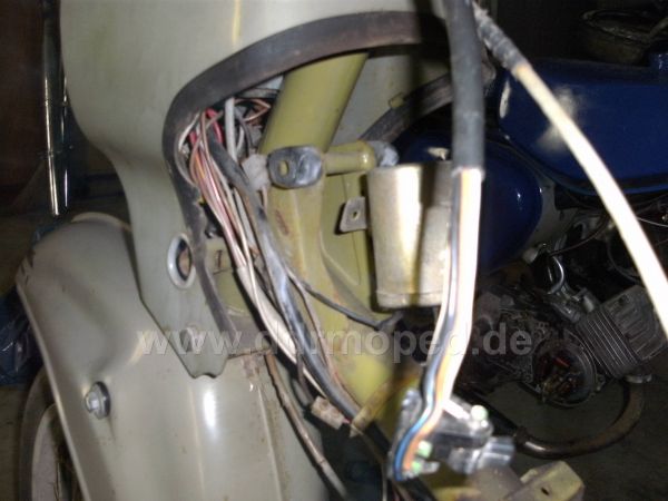

1. Es handelt sich ursprünglich um einen originalen Habicht Rahmen.
2. Der Rahmen wurde am Stirnkopf komplett verändert. Es wurde das Verstärkungsrohr (auf welchem normal der große Habicht/Sperber Tank befestigt wird) abgeflext und nur ein Stummel als Auflage der langen Sitzbank stehen gelassen, dann wurde das Stirnrohr vom Star verbaut, weshalb auch eine Star Lampenmaske und ein Star Tank verbaut ist.
Nach der erfolgten Änderungen am Rahmen, wurden alle Teile in den bekannten Habicht Farben olivbeige und alabaster lackiert. Es ist ersichtlich, dass die Rahmenänderungen vor dem Lackieren stattfanden, denn nirgends ist eine Nachlackierung sichtbar. Außerdem sind die Schweißnähte allesamt professionell in Werksqaulität ausgeführt.

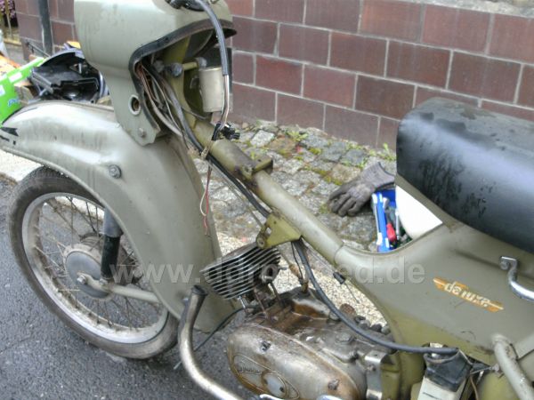

So war der Fundzustand. Offensichtlich hatten sich in der Vergangenheit schon paar Leute mit Tuning versucht und das Moped etwas verbastelt. Das sollte aber kein Problem sein, es wurde alles wieder zurück gerüstet.

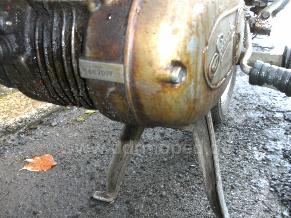

Geschrieben am: 05.03.2012, 15:03
Beiträge: 15636
Blick auf die Rahmennummer. Die Besonderheit hier Ist, es ist eine Rahmennummer aus der Star Serie, als keine Habicht Rahmennummer!

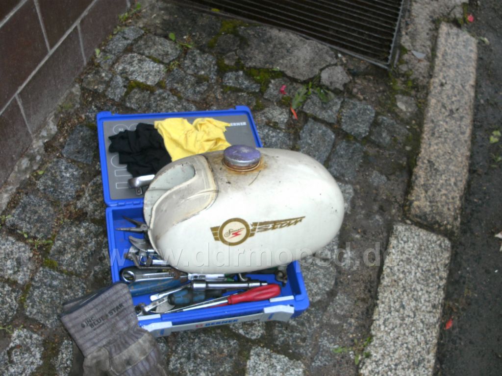

Geschrieben am: 05.03.2012, 15:05
Beiträge: 15636
Der Tank war echt original..

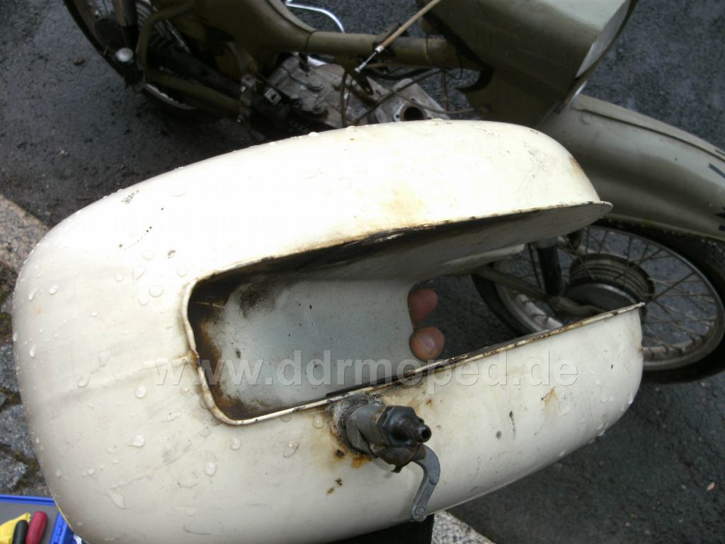

Geschrieben am: 05.03.2012, 15:07
Beiträge: 15636

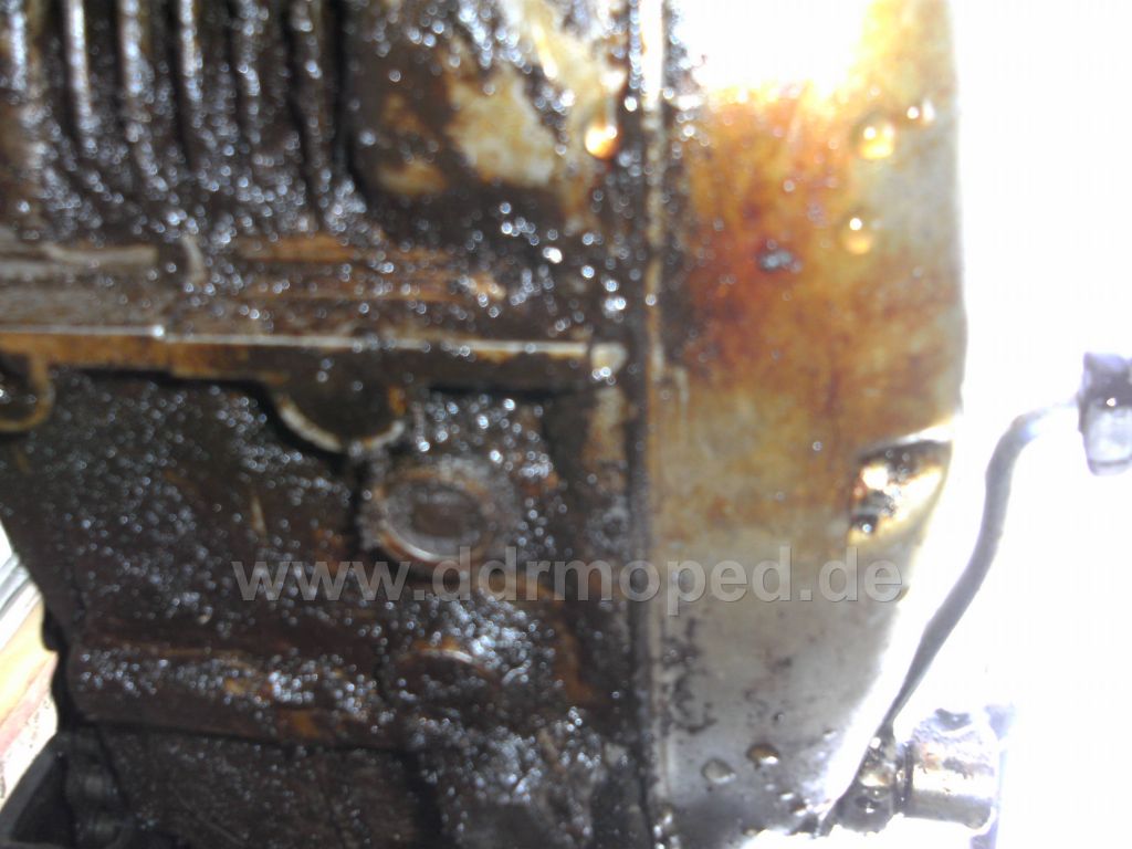

Geschrieben am: 05.03.2012, 15:08
Beiträge: 15636
Auch die die Motornummer ist eine Seriennummer aus der Star Produktion, obwohl es ein 4 Gang Motor ist.

Hier ein Blick auf das veränderte Stirnrohr.

Und hier nochmal das Reststück des oberen Rahmenrohres.

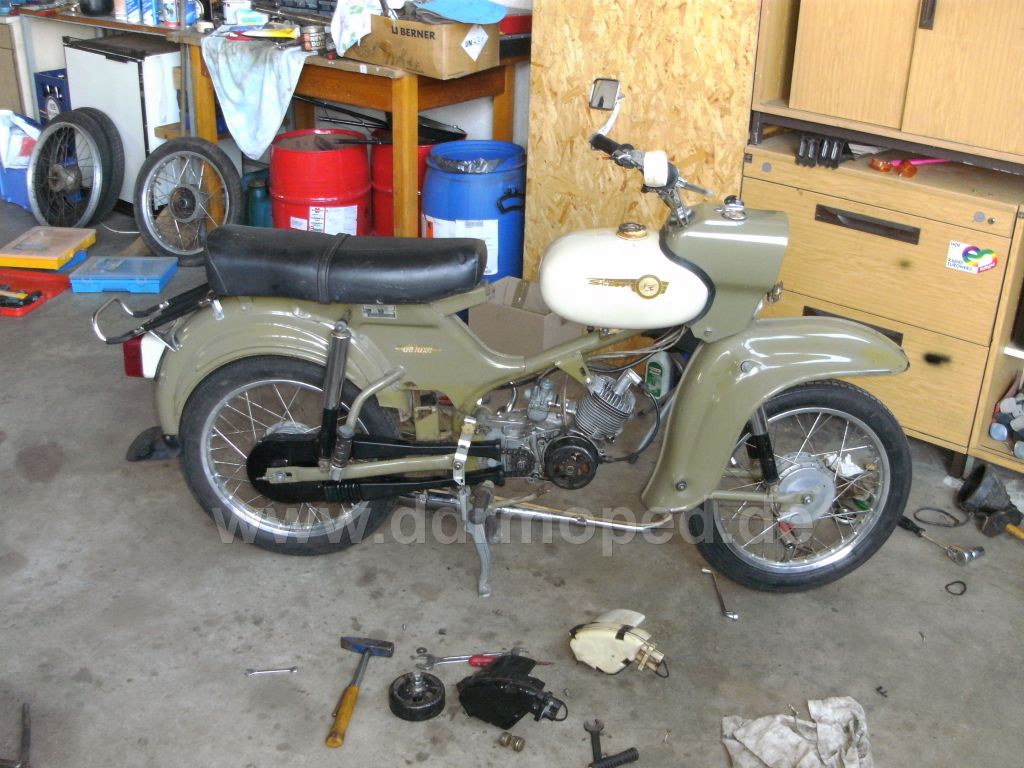

Geschrieben am: 05.03.2012, 15:15
Beiträge: 15636

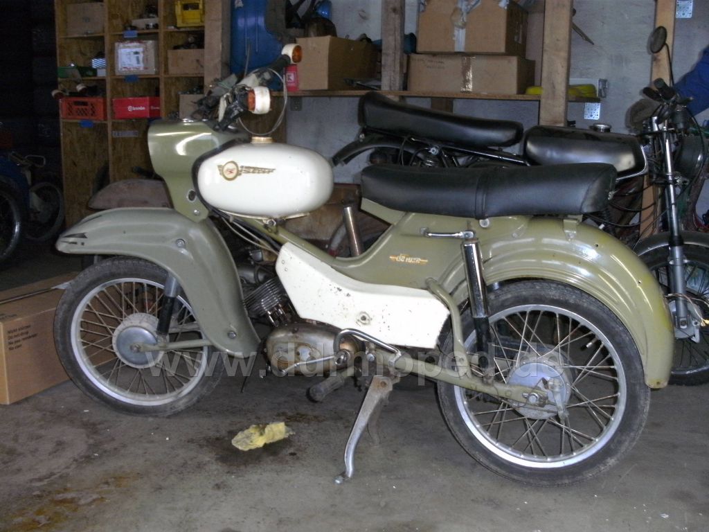

Hier schon mal zur Probe alles zusammengesteckt und komplettiert.
Danach wurde alles komplett zelegt, gereinigt und die Lackteile aufpoliert.
Der Zylinder musste runter, der Kolben war total reingebacken. Der Motor wurde nur mit Diesel gespühlt und das Kurbelwellengehäuse sauber gemacht und die Kupplungslamellen erneuert. Ansonsten wurde nur ein neuer guter gebrauchter originaler Zylinder verbaut und die restlichen Fehlteile angebaut. Der Motor läuft übrigens wie sau!
Am UT war es mir leider nicht möglich den Star komplett auszufahren aber er läuft ganz sicher jenseit der 70 km/h und hat einen Anzug das ist der Hammer!

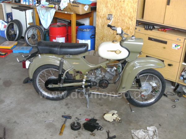

Geschrieben am: 05.03.2012, 15:18
Beiträge: 15636

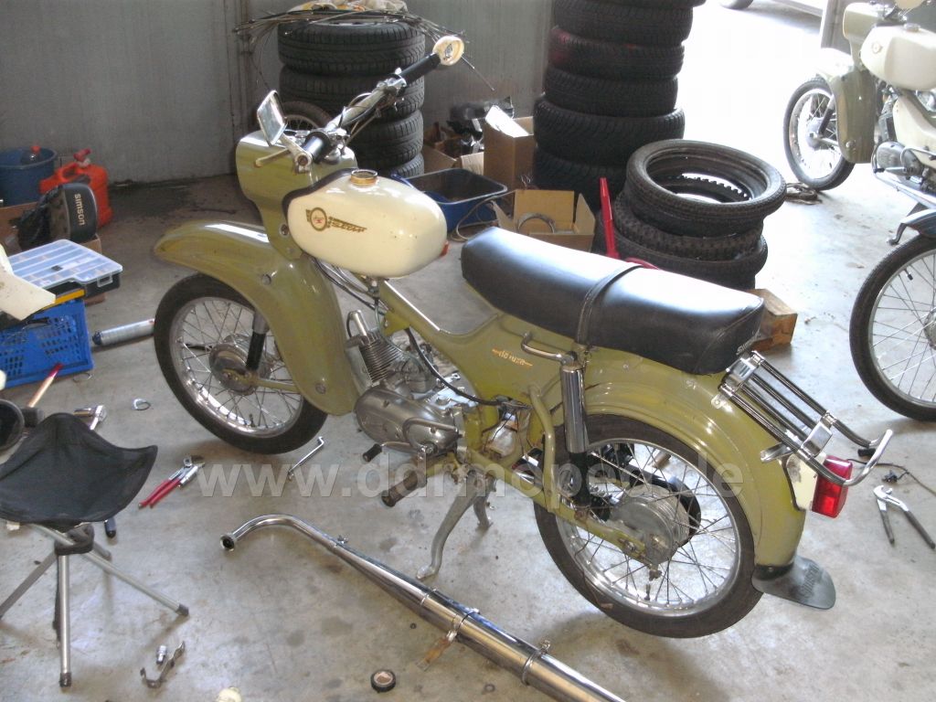

Und hier sind wir schon wieder beim Zusammenbau, das war ein paar Tage vor dem UT. Fertig montiert wurde der Star innerhalb von 2 Tagen. So schnell hatten wir noch nie ein Fahrzeug wieder zusammen gebaut.
