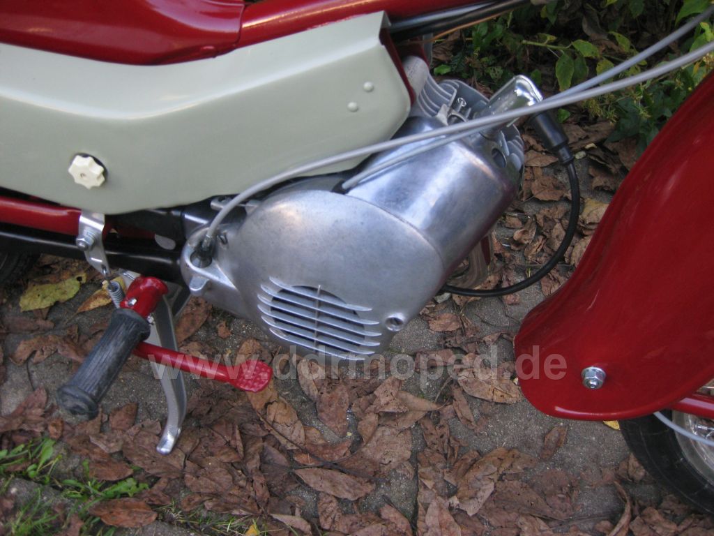

Also Bleche sind die richtigen. Ich kann leider kein Bild machen, weil die Kiste 200 km weit weg steht. Hab hier einen andren Deckel gefunden, bei der Deckel einen Ausschnitt hat, den hat meiner aber nicht.
https://www.ddrmoped.de/forum/uploads/post-28-1299436678.jpg
Oder gehört die Welle nicht unter den Deckel sondern außerhalb lang geführt??

bei meinem Star war auch das Problem, das der Vorbesitzer das Seitenblech über Kupplungszug UND Tachowelle geschraubt hat. Dadurch hat der Kupplungshebel immer schön die Tachowelle bearbeitet. Die Tachowelle gehört über das Blech.

Also wurde das mal umgestellt, von unterm Blech verlegt mit Ausschnitt (alt) zu überm Blech verlegt(neu). Seh ich das richtig?

Die Verlegung von Kupplungszug und Tachowelle hat am Star immer so auszusehen :

Ok, alles klar. Damit sollte das Problem geklärt. Ich leg die Welle einfach über das Seitenblech und gut.

Das Hauptproblem blieb lange Zeit das Abdeckblech unter dem Zentralrohr . Tachowelle und Kupplungszug waren durch die enge seitliche Öffnung in der Bewegungsfreiheit eingeschränkt . Nach dessen Wegfall wurde es besser und die Seilzüge und Wellen hielten länger . wink.gif

Die Welle wurde immer außerhalb des Seitenbleches verlegt. Problem bis zu Wegfall der Abdeckleiste unterhalb vom Tank war, dass dort die Tachowelle mit rein kam und somit wie Alex bereits schrieb in seiner Bewegungsfreiheit eingeschränkt war. Erst nach Wegfall der Leiste war die Tachowelle ganz frei.
