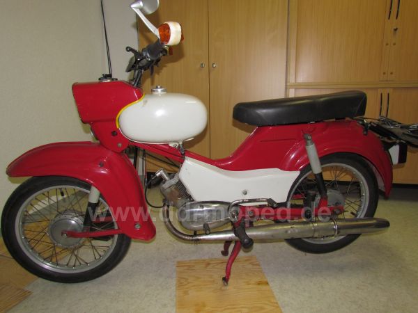

Wie gesagt, ist der Vogel Baujahr 1965. Im Forum ist zu lesen, dass es da ja einige Besonderheiten gibt. Ich habe den Star ca. 8 Wochen. Der optische Eindruck (siehe Fotos) täuscht, denn die Lackierung wurde miserabel ausgeführt. Auch hatte der Star wohl einen kapitalen Sturz, denn ich musste ein neues Fußrastenrohr einschweißen lasse. Jetzt sind alle Teile gestrahlt und beim Lackierer. Einen Alu Kettenkasten habe ich auch schon besorgt.

Alles klar, das mit den Abziehbildern werde ich demnächst also mal in Angriff nehmen.
Sitzbank passt, nur der Bezug war zweifarbig und mit Aluzierleisten an der Seite und mit Simson Schildchen am Heck.
Die Alufelgen kannst du lassen. Den Star gab es bei dem Baujahr mit Alu und Stahlfelgen.
Falsch sind die Hülsen der Stoßdämpfer. Bis 68 hatten die Stoßdämpfer unten immer Aluhülsen.
Dann hast du wohl den langen Lenker dran. Bei dem Baujahr war der Lenker noch kurz, weshalb du auch ein kurzes Gasgriffrohr und kurze beige Lenkergriffe bräuchtest. Dazu brauchst du die Lenkerarmaturen mit den breiten kurzen Aluhebeln ohne Überzieher für Kupplung und Vorderradbremse.
Dann fehlt die alte Ausführung des Gepäckträgers mit grauen Schutzrohr.
Dann brauchst du zum gelb/roten Rücklicht auch noch den passenden Baldauf Strahler dazu.
Was ist mit deinem Sitzbankschloß passiert? Schaut so aus, als wenn das Loch dafür im Rahmen zugespachtelt und mit lackiert wurde.
Der Six Days Tankdeckel fehlt, beiger Lampenring, beiger Lampenkeder, der Zündschlüssel in der alten Form, die grüne Neutralleuchte, wie es mit dem Tacho ausschaut sieht man auf den Fotos nicht.
Und irgendwie kommt es mir so vor, als ist dein Ständer falsch herum angebaut. _uhm.gif hmm.gif
Gruß Jörg

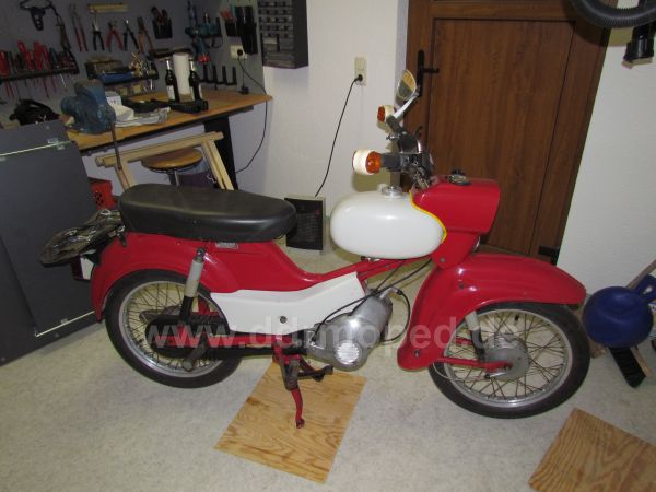

Danke für den Thread, bin halt noch Frischling im Forum. Kann ich meine Stoßdämpfer mit den Alu Hülsen unten nachrüsten, oder muss kompletter Ersatz her? Den zweifarbigen Sitzbankbezug inklusiver Alu Leiste habe ich schon zum nachrüsten gefunden. Das Sitzbankschloß hatte der Vorbesitzer mit überlackiert. Ich habe übrigens eine Farbe ähnlich maron (etwas heller) zur Neulackierung gewählt. Als Farbvorlage dient ein neuer Fußbremshebel und ein Fußrastenrohr, (waren lackiert) welche ich als original DDR Lagerwahre noch neu nachbestellt hatte. Um den Lenker samt Amaturen muss ich mich dann demnächst kümmern. Habe schon was bei ebay (von Schwalbe Bj. 1964) im Auge.
Einen alte Zündschlüsses habe ich diese Woche ersteigert. Der Ständer ist völlig verbogen gewesen, stammt wohl von einen Crash. Dadurch musste auch ein neuer Fußrastenträger eingeschweißt werde. Ist aber schon erledigt und sieht wider gut aus.
Ich habe ein Foto vom Tacho und der Neutralleuchte angefügt, meine ist aber rot.
So wie es aussieht ist auch noch die Lampenkanzel falsch.Es müsste eine zum einhängen dran.Da müsste dann wohl auch der Haltewinkel fehlen. sad.gif
Lies Dich mal ein,Es gibt schon Auflistungen über die Details von frühen Staren.

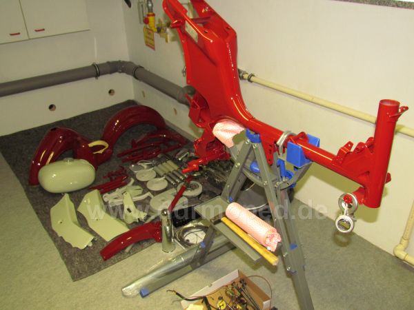

ich habe gerade mit dem Wiederaufbau angefangen. Einiges fehlt zwar noch zum 65er Stand, auch der alte Star Schriftzug, aber das wird schon.
Vorallem Deinen Motageständer finde ich interessant. Gibts den irgendwo zu kaufen oder ist der selbst gebaut?
Ist der Rahmen denn heller als die restlichen roten Teile oder täuscht das? _uhm.gif
