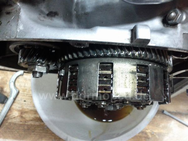

Ich habe den Deckel mal abgenommen . Das schaut glaub ich nicht richtig aus ,ich hoffe man sieht es auf dem Bild .Die erste Scheibe ist dicker als die Anderen dann kommen 2 Metall Scheiben

Geschrieben am: 11.02.2012, 14:48
Lässt sich nicht öffnen , Olly...
Geschrieben am: 11.02.2012, 14:56
Beiträge: 12034
Der Kupplungskorb misst 24mm im eingekuppelten Zustand . Neben der Druckplatte oder Federteller gehören 4 Reibscheiben und 3 Stahllamellen dahinter (jeweils abwechselnd) und der Mitnehmer .

So ich hoffe es geht
Simsondriver91
Geschrieben am: 11.02.2012, 16:46
Beiträge: 5243
Mitgliedsnummer.: 1354
Mitglied seit: 06.07.2008
Sieht aus als wäre ne Stahlscheibe am falschen Platz. Außerdem is deine Einstellschraube in der Versenkung verschwunden biggrin.gif Entferne diese samt Mutter mal und neige den Motor nach links. Wenn dann 2 lange Stangen und ne kurze kommt, bauste das wieder so zusammen : Lange Stange, kurze, Lange.
Somit weiste dass wenigstens die Druckstangen drin sind.
Geschrieben am: 11.02.2012, 17:47
Beiträge: 15645
Nach dem Foto zu urteilen, wurde die Kupplung falsch zusammengebaut und hinten ist eine Stahlscheibe zu viel drin.
Das Kupplungspaket (Stahllamellen, Reibebeläge und Federteller) darf insgesamt nicht mehr wie 24 mm stark sein aber auch nicht weniger.
Messe also auch mal die Paketstärke. Ich würde dir auch empfehlen, die Kupplung nochmal zu zerlegen und nach Werksvorgabe wieder zusammen zu setzen.

So jetzt habe ich die Kupplung neu gesteckt ,und siehe da alles topi biggrin.gif .Habt dank für die vielen Antworten .
Lg olly
