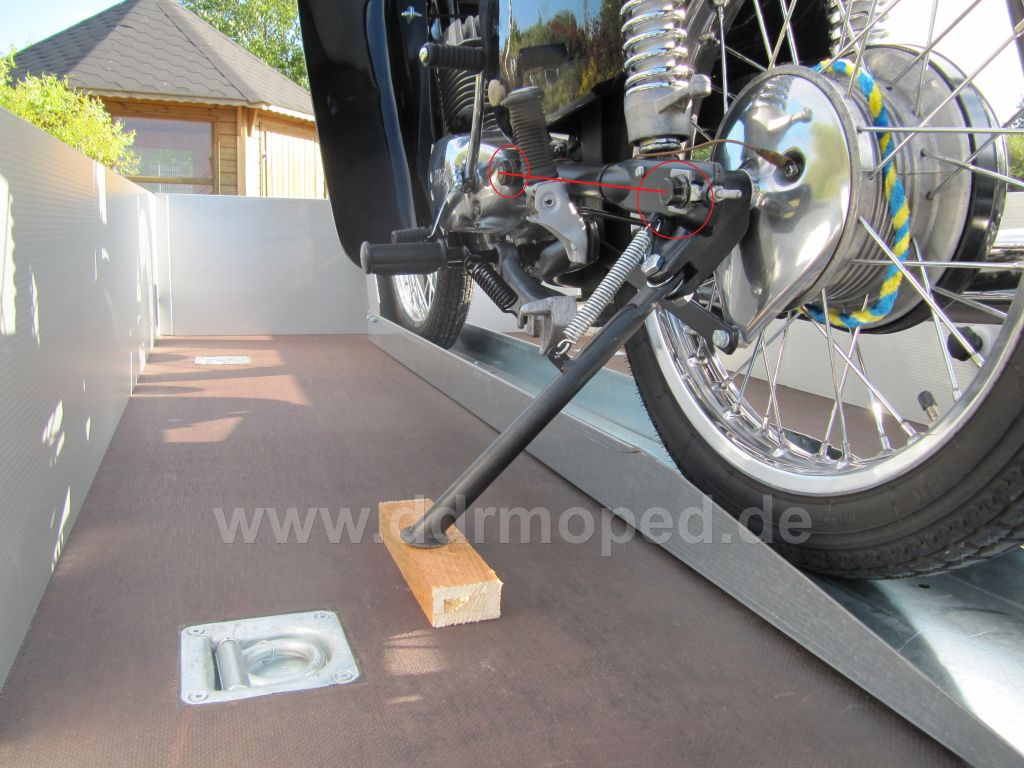

Hallo Ronny, ein herzliches Willkommen hiermit auch von mir. Deine kleine könnte ja fast die Schwester von meiner Es sein, sieht auch richtig gut aus! Du solltest wie schon gesagt, genau nachsehen ob die Stoßdämpfer richtig montiert sind. Als nächstes würde ich Dir empfehlen die Abstände von Schwingenbolzen zu Achsbolzen zu überprüfen. (die rote Kennzeichnung im Bild) Ich habe mir dazu eine einfache Lehre gebaut, diese halte ich links und rechts an den Mittelpunkt der Bolzen und überprüfe dazu die gleichmäßige Kettenspannung. Vorteil dabei, die Kette hält länger, da das Rad optimal gespurt ist.
Gruß Markus
