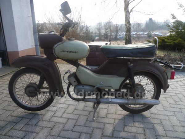

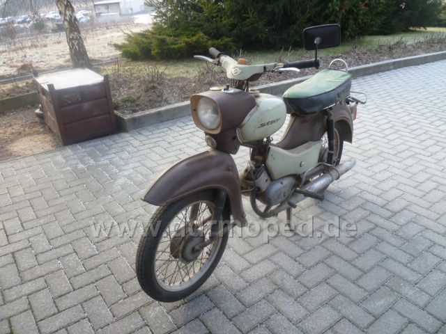

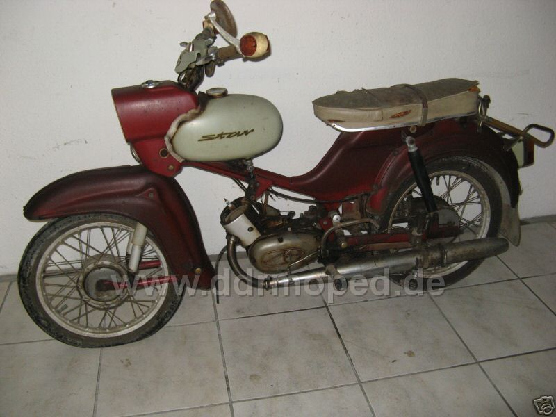

Ich wollte hier mal einen Star Bj 65 vorstellen und mal nachfragen, was an Ihm noch original und was schon modifiziert ist.
Die Stoßdämfer, den Gepäckträger, sowie der Spiegel sind moderner, wie sieht es mit den restlichen Teilen aus?
Ich möchte ihn weitgehend so erhalten bzw. in den Originalzustand zurück versetzen.
Bitte für jede Hilfe dankbar.
Gruß Wonne

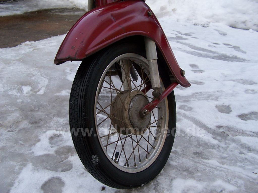

Foto 2

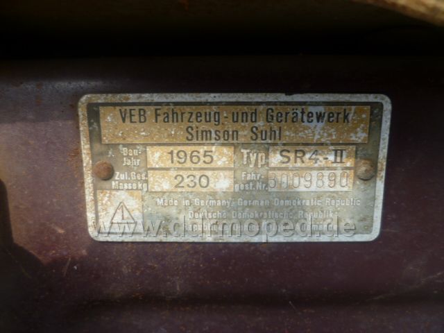

Typenschild

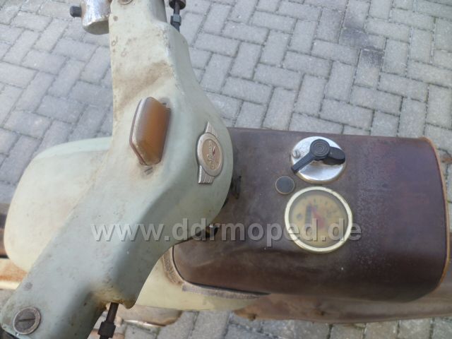

Ist das der originale Tacho?
Geschrieben am: 03.02.2012, 17:39
Beiträge: 5614
Das gehört dran:
gelb-rotes Rücklicht
Ochsenaugenblinker
beige Griffe
Alukettenkasten
4-Rippen-Kettenschläuche
Spiegel in Nierenform
„Rückenlehne“ müsste ab
Stoßdämpfer grau mit Aluhülsen
Gepäckträger alte Ausführung (beige Kunststoffüberzieher, andere Form der Chrombrücken)
Tacho stimmt, wenn ich das richtig erkenne --> okay, falsch gedacht.
Thorsten

Den Zündschlüssel sollte man noch gegen die alte Form tauschen und den Fußbremshebel gegen einen nicht ganz so verbogenen.

Und der Six Days Silbervase Tankdeckel

Der Tacho stimmt NICHT !!! Es heisst . DAS Tachometer . Das in deinem '65er ist nicht baujahrskonform ! Es gehört die Ausführung rein, wie bei SR 2E, Krachfuffzig und Spatz, nur eben bis 70 km/h . wink.gif

Was habten ihr mit dem Tacho für ein Problem, 1965 ist dieser verbaut !

Ist eigentlich egal ob die der oder das Tachometer. Hier im Forum wollen wir doch über die Originalität der Fahrzeuge sprechen und nicht über deutsche Grammatik.
Freue mich über die vielen Hinweise und Tipps. Die meisten nicht originalen Teile gibt es ja wieder als Nachbau, mit dem Alu-Kettenkasten und den 4-Rippen-Kettenschläuchen sieht es aber als Nachfertigung schlecht aus, oder?
Waren die Handhebel wie bei meinem Star aus Alu ohne Plast Überzug?
Habe mich jedenfalls gefreut auch noch 2012 so einen schönen Scheunenfund zu bekommen, zu einem annehmbaren Preis.
Lustig, wie bei meinem Sperbertank, die Tankaufschrift unsymmetrisch schräg aufgebracht. hat damals keinen interessiert, war ebenso.

Hallo,ich finde das Fahrzeug ist eine sehr gute Basis.Erstmal richtig reinigen und dann entscheiden wie es weitergeht.Könnte mir aber vorstellen das es ein schönes Patinafahrzeug wird ,obwohl der rote Lack am Star immer zum ausbleichen neigt.Die Bilder bringen das nicht immer so rüber.Halt uns auf dem laufenden.Wie sieht es eigentlich unter dem Sitzbankschonbezug aus?mfg andi cool.gif

Schönes Fahrzeug.
Bin auch im Besitz eines '65er Stares, der ist noch ein bisschen älter als deiner, Nr. 3.005.98x, also wohl ein paar Monate früher (Anfang '65).
Also der Tacho kann gut und gerne der Richtige sein. Bei meinem ist noch der schwarz-weiße verbaut, jedoch wurde im Jahre '65 auf die vorliegende Version umgestellt. Gegen '66 kam dann die rautenförmige Tachonadel...
Bei meinem ist der Lenker in kurzer Version mit den frühen beigen, längsgeriffelten Griffgummis. Die Hebel sind passend.
Für 4-Ripper und Alukettenkasten musst du auf dem Gebrauchtmarkt schauen, da gibt es keine Nachbauten für.
Um die Aluseitenbleche beneide ich dich, die wurden meinem irgendwann mal abgeluchst, und ich suche immernoch vergeblich nach welchen...
Mach doch mal ein Bild von "untere der Haube".
Vergaser sollte ein 16N1-1 sein, vermutlich noch mit schraubbarem Nippel?! Dazu natürlich der T-Luftfilter...
Ist das Schutzblech vorne an der Spitze noch umgebördelt?

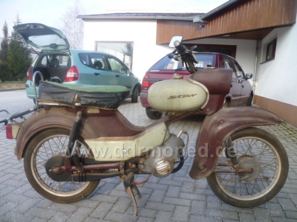

Da bin ich mir nicht sicher, was ich für meinen brauche... Jedenfalls schaut mir meines nicht so länglich/spitz zulaufend aus, sondern eher "runder", schwer zu beschreiben. hmm.gif Hab mal ein Bild angehängt, war der damalige Kaufzustand. Lass dich nicht von den Blinkern irritieren, du brauchst die Ochsenaugen, und die vordere Dämperversion wie schon richtig erwähnt.
Gruß Marcel

Also ich habe meinen 66er Star mit jeder Menge Lackreiniger und Zeit auch wieder ansehnlich bekommen, das wird bei euren beiden auch. thumbsup.gif
@ Marcel
So sieht / sah das Schutzblech bei meinem 66er aus, umgebördelt.
Aber deins hat, wenn ich das richtig erkenne, auch noch die kleinen Bohrungen an der oberen Stoßdämpferaufnahme.
Ist also so falsch nicht.
Wonne´s Lenker sieht mir nach der breiten Version aus da müsste auch noch der mit den schmalen, beigen Griffen ran.

Ich wollte den Star erst einmal komplett zerlegen, den Rost an den später unsichtbaren Stellen etwas Einhalt gebieten und alles sichtbare reinigen und im Original lassen. Originalschrauben so weit wie möglich frisch verzinkt wiederverwenden, Räder neu einspeichen. Wer hat Erfahrung mit Naben aufarbeiten? Glasstrahlen gefällt mir nicht, wird zu glänzend und wirklich nicht optisch wie original. Dann das übliche mich auf die Suche nach den Originalteilen machen. Ich habe noch einen Alu-Kettenkasten da, nur fehlt mir da der Innenring. Kettenschläuche werden es wohl erst einmal Neue tun. Mache nächste Woche noch einmal die gewünschten Fotos vom Lenker und unter den Abdeckungen. Bis dahin vielen Dank und schönes Wochenende. Ich hoffe Ihr habt genug Brennmaterial in der Garage, bei momentanen minus 15 °C.
