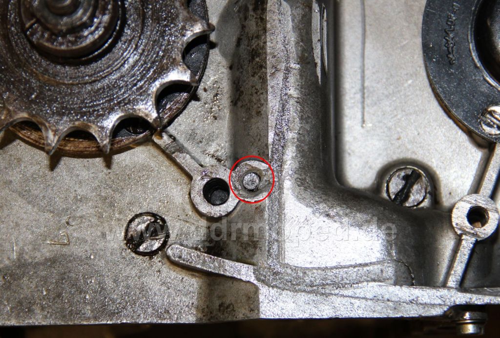

Hallo Leute,
ich bin neu hier im Forum und habe mich kürzlich der SR2 Gemeinde angeschlossen und ein einigermaßen brauchbaren SR2E angeschafft, Bj. 1962.
Mit solch einem, selbes Baujahr,selbe Farbe, unternahm ich als 10 oder 11 jähriger vor knapp 40 Jahren, heimlich die ersten motorunterstützten Fahrversuche.
Das Interesse am Essi verschwand dann für viele Jahre, S50 und S51 und das auch noch mit Führerschein waren damals halt für den Alltag wesentlich praktischer, doch nun due Rückbesinnung.
Soweit scheint er ganz gut in Schuß, aber ein Problem, wie bei vielen Mororen so üblich habe ich doch, der Moror lässt Öl.
Ich habe schon stundenlang das Forum durchforstet, konnte die richtige Lösung aber noch nicht finden.
Das Problem wird die Dichtung sein am Kupplungshebel sein, wie hier auch schon oft beschrieben.
Es wird so ein selbsthaltender Hebel verbaut sein welcher anscheinend noch mit einem Sicherungsstift gesichert ist. (roter Kreis im Bild). Nun meine Frage: Gibt es eine Möglichkeit, den Hebel heraus zu bekommen, ohne den ganzen Motor zu zerlegen?
Die Einstellschraube der Kupplung habe ich bereits entfernt, hat aber alles nix genützt, er steckt fest.
Ich vermute bald, dass ich den Motor teilen muss, um dieses so seltsame Teil zu entnehmen. Hatte ich aber eigentlich keinen Bock drauf.

Geschrieben am: 30.01.2012, 00:04
Beiträge: 7966
Hallo Wolfgang aus Meerane (ich habe einen Freund in Ponitz wink.gif ),
zieh einfach den Stift mit einem Magneten raus, dann lässt sich der Kupplungshebel nach unten rausziehen. wink.gif

Meerane.. uh wieder einer aus "meiner" Umgebung wink.gif Was den Stift angeht, würde ich probieren etwas anzuheften und halt dann zu ziehen. Wenn das mit dem Platz nicht zu eng wird...
hsllacky
Geschrieben am: 30.01.2012, 22:30
Beiträge: 1695
Mitgliedsnummer.: 3240
Mitglied seit: 25.03.2010
Hallo Wolfgang, wenn der Motor gut läuft würd ich ihn wegen dem Kupplungshebel nicht auseinanderreißen. Ein bissel ölen darf so ein alter Motor. Und den Stift kriegt man zur Not auch irgendwie anders raus, vorsichtig rausbohren halt. Der ist doch später eh nicht mehr verbaut worden, bei meinem 61er RH Motor war keiner drin.

Geschrieben am: 31.01.2012, 05:17
Beiträge: 15636
QUOTE (Halloecho @ 30.01.2012, 22:15)
Hallo Tim,
Ponitz ist der Schmiede aller Simmen und Simsonnen schon wesentlich näher als Meerane, ist schon Thüringen.
Magneten, zum raus trecken von Kerbstiften habe ich in meinen Kramkisten bislang vergeblich gesucht. Muss dann wohl doch wegen dieser sagenhaften Dichtung den Motor zerlegen und die Motordoku von NorbertE ausprobieren. Mir fällt jedenfalls nix anderes ein.
Bis denne
Wolfgang
Das ist kein Kerbstift, das ist nur ein Sicherungsstift. Besorg dir im Baumarkt einen ordentlichen Magneten, dann bekommst du den Stift spielend raus.
Den Hebel dann nach unten raus ziehen und die Dichtung erneuern, bestenfalls die Korkdichtung verwenden, die kann man sich auch selbst bauen.
Wenn du trotzdem nicht weiter kommst, schreib erst mal NorbertE an, bevor du deinen Motor spaltest, was aus meiner Sicht mehr als unnötig ist!
Gruß Jörg

QUOTE (hsllacky @ 30.01.2012, 22:30)
Ich denke, der ist dann nur irgendwann mal rausgefallen.
Wenn der Seitendeckel von der Zündung ab ist, passiert das schon mal. Muss man aufpassen.
Wolfgang:
Von daher, vielleicht einfach mal das Moped etwas seitlich "legen" und die Kupplung ein paar mal ziehen oder unten an dem Stift etwas "wackeln" könnte u.U. auch schon reichen.
Optimalerweise natürlich einen Magneten besorgen. Vielleicht beim nächsten Sperrmüll mal einen alten Lautsprecher an Land ziehen und auseinander bauen.

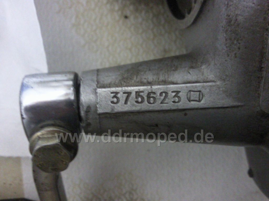

kann es sein, dass der Motor, den du da fotografiert hast, etwas älter ist als 1962?
Vielleicht kannst du mal die Motornummer schreiben.
Hatten die Deckel für die Wellendichtringe nicht nur bei den SR1 Motoren Senkkopfschrauben? Und das BWS-Logo müsste doch auch auf dem Foto zu sehen sein, oder täusche ich mich?

Geschrieben am: 31.01.2012, 09:54
Beiträge: 4096
QUOTE (SimsonSammler1234 @ 31.01.2012, 05:17)
Jörg das mit dem spielend raus, wage ich zu bezweifeln ....
Ich weiß ja nicht wieviel Motoren Du schon überholt hast, aber anscheinend noch nicht genug um zu wissen das die Stifte damals oft verloren gingen. Aus Improvisation wurde in die Bohrung alles reingewemst was annähernd gepasst hat.
@ Wolfgang
wenn Du dann die Korkdichtung einbaust kannst Du meist den Stift vernachlässigen.... da der hebel so stramm drinne sitzt.
Selbst wenn Du den Motor spalten tust ..... ( tolles Wort laugh.gif ) , kommst Du auch nicht besser an den Kupplungshebel drin.
Des Weiteren ist anzumerken, das nich alle Kupplungshebel abgedichtet werden können. Es gab 2 verschieden Varianten . Bei einer ist das anbringen der Korkdichtung nicht möglich ....
Bitte mal die Suchfunktion nutzen.
Viel Erfolg beim Schrauben
Matze
ps. mit ein kleiner spitzen Schraubendreher und einer Spitzzange ist Dir besser geholfen als mit einem Magneten . Wenn alle Stricke reißen hilft nur ausbohren.

QUOTE (Simsondriver91 @ 30.01.2012, 22:24)
Klappt nicht, der Stift verschweißt sich eher mit dem Gehäuse, als dass du den rausziehen kannst. Ich hatte mal dieselbe Idee.

Hallo Leute,
durchaus möglich, dass der Motor schon älter ist als von 1962, die Motornummer lautet 375623 und noch so ein seltsames Zeichen dahinter.
Das mit den Magneten hatte ich fürn Witz angesehen, habe es trotzdem mit Kraftmagneten probiert und auch mit spitzen Gegenstand, rührt sich bisher nix. Werde ihn sonst wohl doch mal anbohren oder gar ausbohren.
Die Korkdichtung werde ich Dank der guten Beschreibung von Norbert dann schon hinbekommen. Anbei noch ein Bild von der Motornumer. Hab noch nicht in der Tabelle nachgeschaut wegen dieser. Er ist bestimt schon etwas älter wie der Rahmen. Wenn ich weiter gekommen bin, melde ich mich.

QUOTE (Halloecho @ 31.01.2012, 13:27)
Hallo Wolfgang,
dann ist das bestimmt nicht der originale Stift, wie Matze schon schreibt. Da hilft wohl wirklich nur anbohren / ausbohren, wenn auch nicht ganz ungefährlich für den Block.
Den Motor zerlegen hilft da wie schon geschrieben auch nicht weiter.
Viel Erfolg.
Grüße,
Patrick.
PaddyQL
Geschrieben am: 31.01.2012, 14:35
Beiträge: 194
Mitgliedsnummer.: 3989
Mitglied seit: 15.11.2010
Der Motor ist ein 1958er.
Halloecho
Geschrieben am: 31.01.2012, 20:16
Beiträge: 1203
Mitgliedsnummer.: 5156
Mitglied seit: 29.01.2012
Na hallo,
mühsam ernährt sich das Eichhörnchen, will sagen, kleine Schritte führen auch zum Ziel, der Stift ist raus, ne halbe Stunde rumpopeln und dann kam der kleine Bippus ans Licht. Mit Magnet war garnicht so schlecht, vorher noch den Grad an den Rändrn mit nen scharfen Schraubenzieher abgespachtelt, und dann kam der Strolch.
