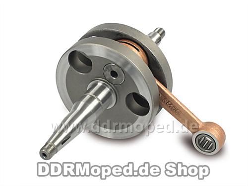

Das ist der entscheidende Unterschied:
Für M5x1
Es liegt mir wieder dieser Zweitaktduft in der Luft.
EsserHannes
Geschrieben am: 25.01.2012, 13:06
Beiträge: 628
Mitgliedsnummer.: 1698
Mitglied seit: 29.11.2008
M7X1
EsserHannes
Geschrieben am: 25.01.2012, 13:11
Beiträge: 628
Vor 2 Monaten habe ich meinen S51 zum S70 Motor umgebaut und habe auf eine originale neue DDR 70er Welle zurückgegriffen.
Diese ist einfach nur anders gewuchtet und sie hat halt keine Vollwangen. Verstärk oder Ähnliches - wie viele sagen ist quatsch.
Also wenn du zum 70er eine 50er Kurbelwelle verwendest, dann rüttelt die unwucht im Kurbelraum dein Moped komplett durch wink.gif
Immer die 70er nehmen, wenn du nen 70er Zylinder benutzt. Du kannst auch die nachbauten nehmen, aber dann nur von Langtuning, da diese dort überprüft und ggf. feingewuchtet werden.
LG Hannes

Geschrieben am: 02.02.2012, 11:14
Beiträge: 4096
QUOTE (EsserHannes @ 02.02.2012, 11:04)
Ja, wenn du sie von langtuning.de kaufst, sind die ok.
Ob sie genau gleich sind, weiß ich nicht, da ich nur eine originale DDR-Welle habe.
LG Hannes
Die von Dir gezeigte S70 KW ist aber keine originale ...
bei einer S700 DDR Welle, wurde der Massenausgleich nur an jeweils einer Stelle der Hubscheibe realisiert
EsserHannes
Geschrieben am: 02.02.2012, 11:18
Beiträge: 628
Dass das keine orignale auf dem Bild ist, sieht ja wohl jeder. Die Form jedoch, ist bei meiner genau die gleiche!
LG Hannes
Geschrieben am: 02.02.2012, 11:58
Beiträge: 4096
die Form der nachbauwelle entspricht aber nicht der originalen S70 Welle.
Mehr wollte ich damit nicht zum Ausdruck bringen. Die DDR Welle hat nur insgesamt 2 tangentiale Aussparungen im Gegensatz zur nachbau Welle.

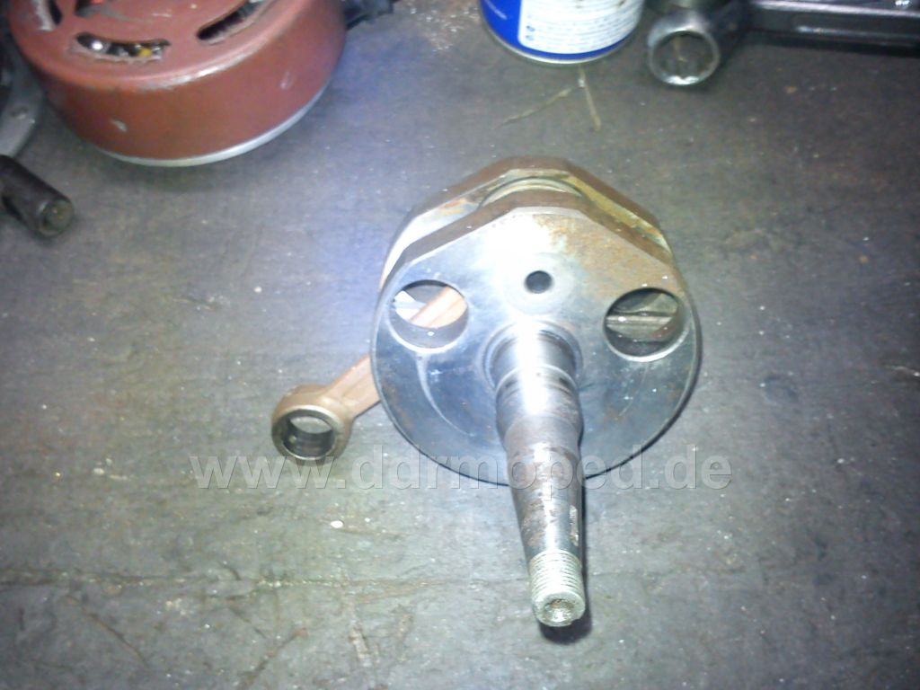

Hallo Matze,
ich hab mir mal die Zeit genommen und den Motor meiner S83 BJ.93 im Originalzustand mit 31000 km auf der Uhr vorgenommen. Beim zerlegen ist mir aufgefallen, dass da noch Kugellager sowie Simmerringe aus DDR-Restbeständen verbaut wurden.
Die Kurbelwelle hat es durch den Zerfall des oberen Nadellagers erledigt. Kobel und Zylinder auch.
Wollte die Kurbelwelle eigentlich zum regenerieren birngen. Lohnt sich das noch?
