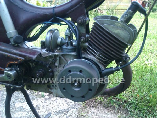

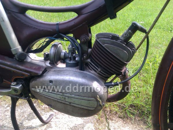

Geschrieben am: 30.12.2011, 16:40
QUOTE (Simsonschrauber23 @ 28.12.2011, 12:08)
Weiter wo das STeuerteil hin tun hmm.gif?
Dann wäre da noch die offene Hochspannungsdurchführung im Motor die Sch**** aussieht wenn sie offen ist. blink.gif
Man kann auch das Kabel hinter der Grundplatte rausführen, so das es wie bei einer Unterbrecherzündung aussieht.
Meine Kabel gehen in den Federkasten wo Zündspule und Regler liegen, von da geht das lange Zündkabel wieder in den Motor, um dann wieder wie orginal vorne herauszukommen.
Geschrieben am: 30.12.2011, 16:42
Hier offen zu sehen.
