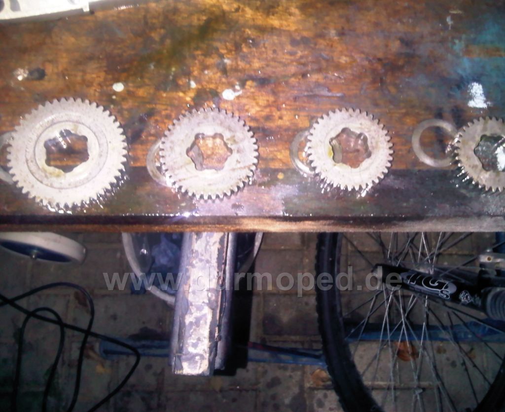

Nur war ich gerade dabei die Losräder draufzumachen und da kam dann mein Problemchen.
Ich kann mich nicht daran erinnern wie die Reihenfolge war bzw. was für Distanzscheiben.
Also ich habe 4 Stück mit 1mm breite und wenn ich alles drauf habe habe ich ein spiel von ca. 0,7mm. Fehlt da jetzt noch eine oder ist meine reihenfolge falsch.
Hier ein Bild: Reihenfolge von links nach rechts einfach darauf gesetzt.
Sind die Losräder falschherum?
Sind die Distanzringe an richtiger Position?
Danke schonmal und noch ein schönen 2. Weihnachtstag!
Steven
schwalbe rider
Geschrieben am: 26.12.2011, 17:32
Beiträge: 3347
Mitgliedsnummer.: 1859
Mitglied seit: 01.02.2009
http://www.youtube.com/watch?v=5MrUadSyfA8
Das restlihe Spiel wird dan am Antriebswellenlager ausgeglichen!
Kl!nW69r
Geschrieben am: 27.12.2011, 17:36
Beiträge: 292
Mitgliedsnummer.: 4442
Mitglied seit: 09.05.2011
Danach baue ich meinen Motor ja auch auf aber die montieren die Abtriebswelle gleich wieder nach der Demontage... Sorry!

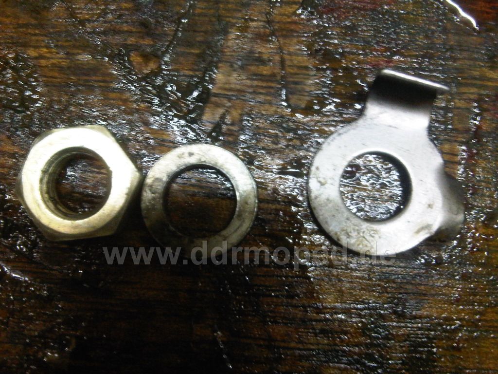

Problem 1: Ich habe vergessen was mit einzubauen aber der Motor ist schon zu...
Klar muss ich ihn nochmal aufmachen, jedoch geht das auch sanft als mit schraubendreher den motor zuspalten...? (und ohne Spezialwerkzeug! biggrin.gif)
Und wofür ist das überhaupt? (Bild1)

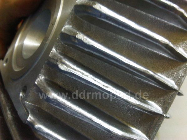

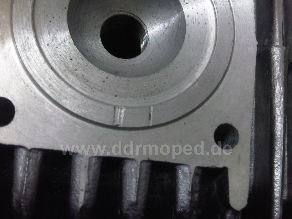

Problem 2: Ich habe jetzt den Zylinderkopf ausgepackt und ne mächtige Delle drauf...
nur aus Interesse... was würde passieren wenn ich das runterschleifen würde bzw was für Auswirkungen hat das? (Bild2)

Kl!nW69r

Kl!nW69r

Ich schätze mal das ich wenn schleifen die hälfte runterschleifen muss...#

schwalbe rider
Geschrieben am: 27.12.2011, 18:33
Beiträge: 3347
OMG...
Der Kopf muss gedreht werden! Mit Schleifpapier wird er nicht Plan.
Und wie Spaltest du ihn mit dem Schraubendreher? da mahst du doh die komplette Dichtfläche in Arsch...

tacharo

Kl!nW69r
Geschrieben am: 05.01.2012, 21:51
Beiträge: 292
Habe ihn dann eben doch nochmal aufgemacht und habe das Blech dann laut Explosionszeichnung montiert.
Es ging mir ja nur darum ob es unbedingt notwendig ist bzw. wollte ich mal wissen was passiert wenn man es nicht verbaut.
Mir ist schon bewusst das es wichtig ist wenns drinne ist ;D
