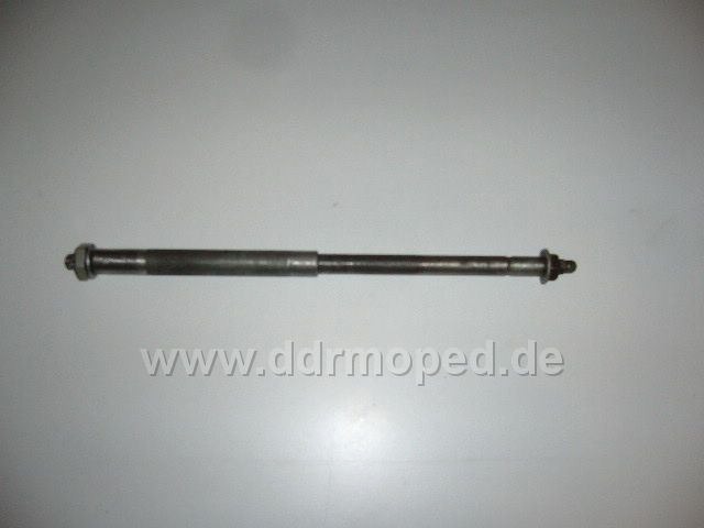

Hallo Joringel,
die Welle wird von rechts(in Fahrtrichtung gesehen) rausgetrieben.
Sie hat in der Mitte einen Ansatz. Wenn du nicht klarkommst, kannst ein Bild
der Welle bekommen.

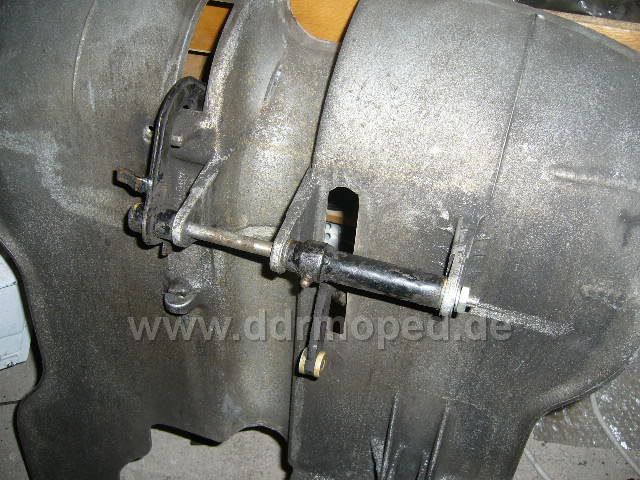

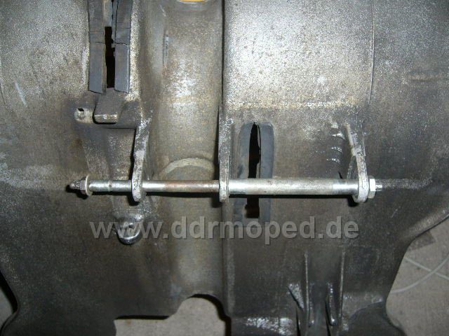

Hallo Joringel,
habe dir ein paar Bilder von der Welle gemacht. Du mußt erst versuchen,
die Welle lose zu bekommen. Sie klemmt oft, weil sie eingearbeitet ist.
Buchsen sind normalerweise im Schalt-und Bremshebel fest. Wenn die Welle
raus ist, kann man die Hebel rausnehmen.
Wenn man schlagen muß, opfere ich entweder den Schmiernippel oder
ich schraube einen Bolzen M6, mit Gegenmutter, ein. Dann zerstört man nicht das Gewinde.
Wenn noch Probleme sind, nochmal melden.

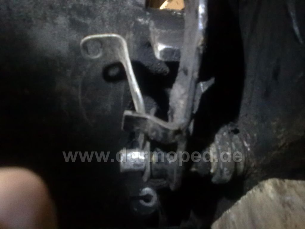

fireangel2000
Geschrieben am: 19.01.2013, 20:21
Beiträge: 1
Mitgliedsnummer.: 6138
Mitglied seit: 19.01.2013
Ich habe das selbe Problem die Welle heraus zubekommen. Ich habe noch das Blech für den Bremslichtschalter. Ich weis nicht wie ich den runter bekomme. Ich habe schon auf der Gegenseite eine Stange aufgeschweist um gegenzuhalten und versucht die Schraube herunter zu schrauben, damit ich das Blech ab bekomme um die Welle heraus zu schlagen. Aber es tat sich nichts und ich wollte keine rohe Gewalt anwenden.
Auf den Bildern ist kein Bremslichtschalterblech zu sehen, deswegen muß es irgentwie herunter gehen.
