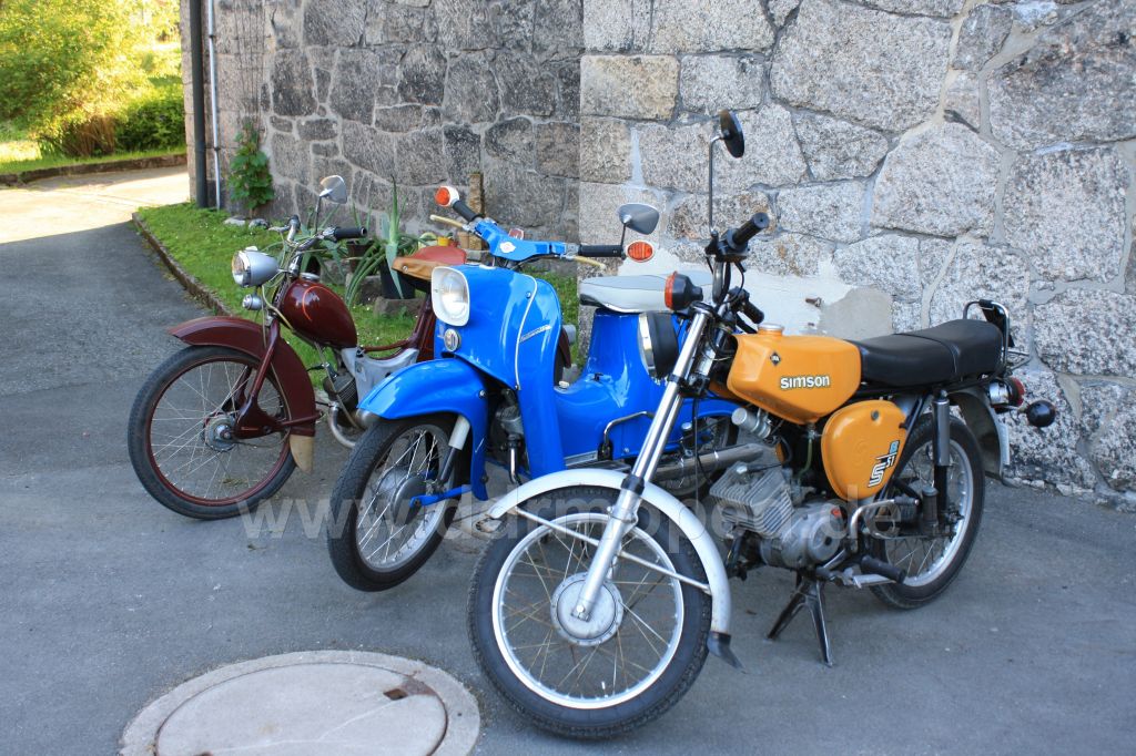

Hallo hier geht es um die S51 Bj1981 meines Vaters.
Sie befindet sich in einen schönen Patinierten Zustand.
Hier erstmal ein Bild
