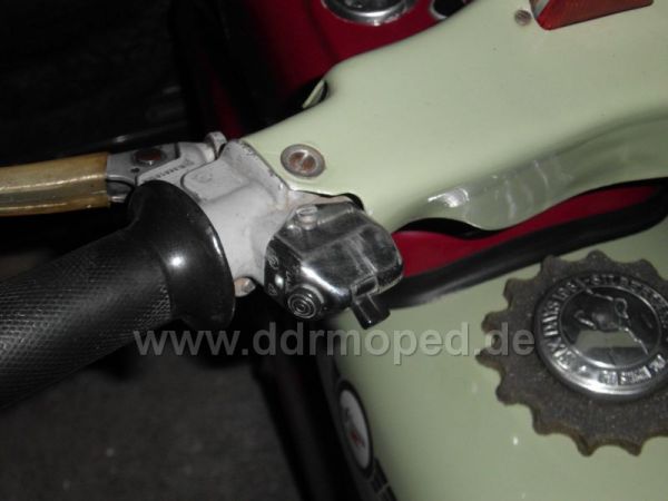

Geschrieben am: 11.12.2011, 18:23
Der erste wäre dein gesuchter .
In den gängigen Läden finde ich den nur als Plasteausführung für die späteren Schwalben , da müsste man dann das Plasteteil gegen eins aus Chromblech tauschen , die gibts auch neu .

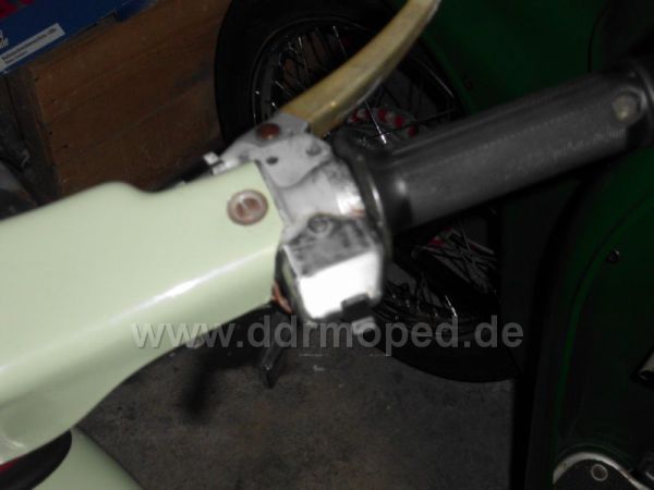

Das zweite Bild zeigt den Schalter für Hupe/Lichthupe/Abblendlicht/Fernlicht .
Gruss,
Geschrieben am: 11.12.2011, 18:24
2.
