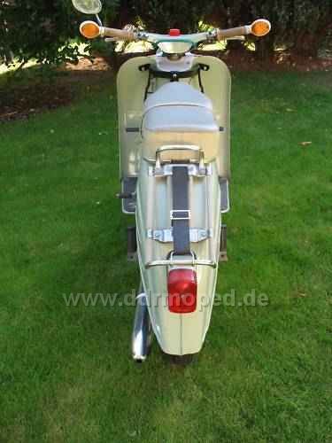

Hier nochmal von hinten... Ist wie gesagt Baujahr 68...
Gruß Lutz

@simsondriver91
Die Griffe scheinen schwarz zu sein....
Wobei der Krümmer mir bissel kurz aussieht... Kann aber auch die perspektive
täuschen...
Jörg was sagst du??
Also ich kanns nur von ner 69/1S sagen die hatte auch noch nen K04...
Gruß Lutz

Geschrieben am: 06.12.2011, 07:12
Beiträge: 15636
Hallo Lutz,
ich denke es müsste eine sehr frühe 69er oder eine sehr späte 68er Schwalbe sein.
Ich mache das an folgenden Dingen fest:
Für Baujahr 68 sprechen die Reibungsdämpfer noch mit Aluschutzrohr unten.
Die Änderung in Plaste schwarz kam im Oktober 1968.
K4 Reifen gabs bis ca. Oktober 1969. Passt also zu beiden Baujahren.
Der Spiegel würde ich sagen, passt eher zum Baujahr 69. Möglich ist aber auch, dass man den kleinen eckigen Spiegel schon eher verbaut hat oder durcheinander mit dem alten Tropfenspiegel. hmm.gif
Der Krümmer ist definitiv die neue Ausführung ab 68. Der Alte würde eine ganze andere Biegung nach hinten machen. Das würde man sehen. Außerdem ist am Auspuff schon die neue vordere Auspuffschelle verbaut.
Wo ich mir jetzt absolut nicht sicher bin sind die Farben von den Lenkergriffen, dem Gepäckträgerschutzrohr und dem Köder vom Beinschild/Lampenmaske. Möglich, dass die Farbe grau bzw. beige durch das Schwarzweißfoto verfälscht ist. Kann mir nämlich nicht vorstellen, dass der Köder schwarz ist. Der war bis 1977 nämlich grau.
Die Lenkergriffe wurden ab Januar 1969 von beige in schwarz geändert.
Das Gepäckspannband wurde von beige in schwarz im April 1969 geändert.
Das Schutzrohr des Gepäckträgers wurde im Juli 1969 von grau in schwarz geändert.
So mehr kann ich auf dem Foto leider nicht finden, womit sich 100%ig das Baujahr festmachen lässt.
Gruß Jörg
