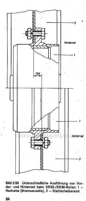

Hat eine eine Idee oder kennt einen, der erst mal aus Holz ein Modell für eine Nabe drehen kann. Es geht hauptsächlich eine Alternative für die am RB montierten Räder zu schaffen, wo sich die Rollerräder förmlich anbieten. nur mit den Bremstrommeln wird das nichts, da die orginal nicht ohne weiteres austauschfähig sind. Die unten stehente Zeichnung zeigt es...

Die sind identisch, nur die Felge wird hinten auf der anderen Seite montiert, weil die Bremse da auf der linken Seite liegt.

nein, es geht um eine alternative, wegen dem RB und seiner Räder. Nicht ohne Grund wird beim Roller eine durchgängige Achse genomen. Ich hab die Idee verworfen. Das die asymetrisch sind, liegt eher an der Spur als an der Bremse, bei den S50 und den Vögeln ist es egal, wo die montiert sind, die sind symetrisch.
