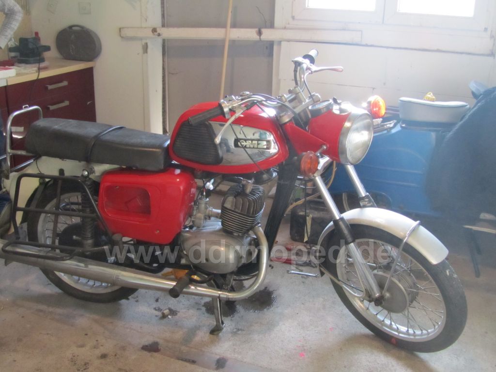

Hallo zusammen.
Habe vor 3 Wochen von einem bekannten eine MZ TS 150 geschenkt bekommen.
BJ 1974.
Abgemeldet wurde diese 1984 und seid dem steht sie in der Scheune.
Versuch sie jetzt wieder flott zu bekommen,nur kenn ich mich mit MZ kaum aus.
Hab bisher nur an SR 2 und sowas geschraubt.
Hab sie erstmal etwas auseinander gebaut und gereinigt.
Tank und Seitendeckel haben unterschiedliche Farben,diese spritz ich mir selber neu.
Nun die ersten Fragen :
Musste neue Stossdämpfer hinten kaufen,es waren keine verbaut.Weiß jemand die Schraubengröße für diese,oben und unten ? Normale Schrauben oder gehärtete ?
Brauch ich eine Batterie zum starten ? brauch ich überhaubt eine Batterie außer für Blinker ?
Füge mal ein Bild hinzu.....

Hallo Hatscher, herzlichen Glückwunsch.
Hier mal ein Auszugaus der Ersatzteilliste.
05-23.161 Puffer für obere Befestigung (Gummi) 2 12
94-05.281 Sechskantschraube M 8x14 TGL 0-933-8.8 chromatiert 2
94-05.618 Sechskantschraube M 8x25 TGL 0-933-8.8 chromatiert 2 für Anbau Seitengepäckträger
00-18.131 Scheibe 2
94-07.531 Sechskantschraube M 10x35 TGL 0-933-8.8 chromatiert 2
94-38.023 Federring B 10 TGL 7403 chromatiert 2
13.22-138 Zentrierring 2 alte Ausführung
Gruß Norbi
Gute Fahrt wünscht Norbi

@Norbi
Danke für deine Nachricht...
Geh ich also recht in der Annahme das ich zur Befestigung der Federbeine hinten für oben M 8 x 14
und unten M8 x 25 brauch wegen dem Gepäckträger ?
Was sind denn das ander für Nummern ? Bestellnummern ? Wenn ja bei wem ?
Vielen Dank hatscher

QUOTE (hatscher @ 17.11.2011, 18:20)
@Norbi
Unten sind immer M10 Bolzen, egal ob Seitenträger oder nicht.
mfg. Sandro
hatscher
Geschrieben am: 17.11.2011, 20:46
Beiträge: 535
Mitgliedsnummer.: 1389
Mitglied seit: 18.07.2008
dankeschön...und oben m8 ??

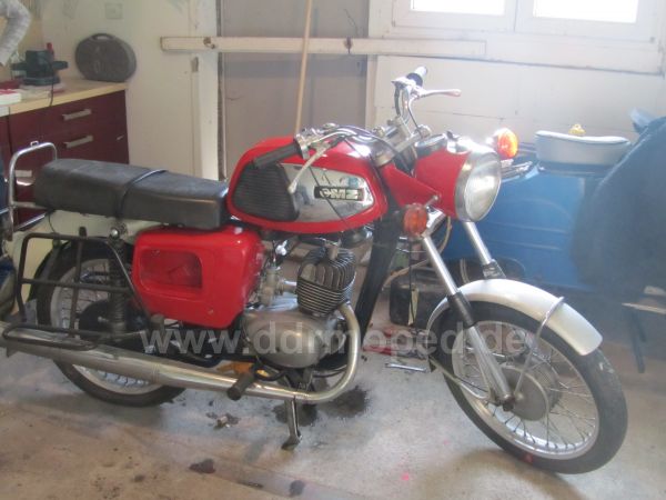

hatscher
Geschrieben am: 03.12.2011, 18:07
Beiträge: 535
So hab die teile selber gelackt.nun ist sie wieder zusammengebaut bis auf kleinigkeiten.
Und das beste...sie Läuft einwandfrei...

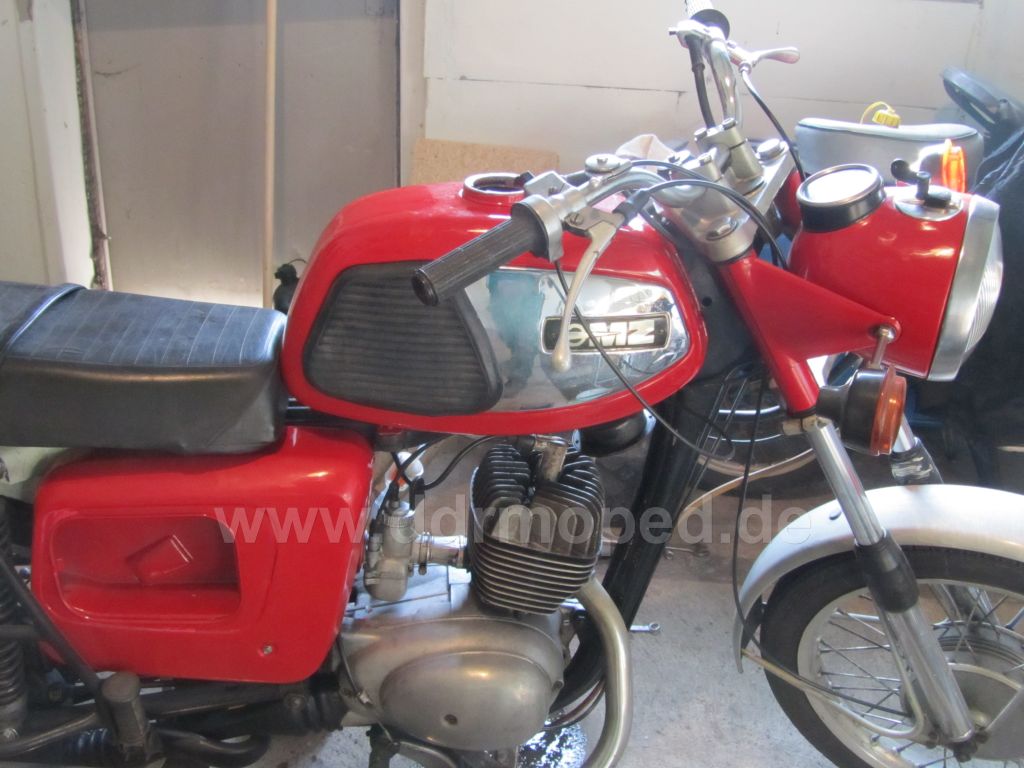

hatscher
Geschrieben am: 03.12.2011, 18:09
Beiträge: 535
Und nochmal eine Nahaufnahme...

Sonny
Geschrieben am: 03.12.2011, 18:51
Beiträge: 1549
Mitgliedsnummer.: 2900
Mitglied seit: 08.12.2009
