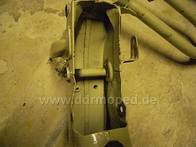

vor einer Woche hab ich's getan .... hab mir ne SR2E im relativ originalen Zustand gekauft .... da ich sie nun Lacken will hab ich sie gerade getrippt und staunte nicht schlecht über den Rahmen an der Stelleder der hinteren Motoraufnahme ..... wie ich hier schon gelesen hab ist das wohl die Schwachstelle der SR's.
Ich versuche mal n Bild hier reinzupflanzen .... der Teil des Rahmens den man sieht sollte doch bestimmt komplett rechteckig sein aslo nicht so verschoben wie es auf dem Foto ist .....
Wenn ich die Stelle an der Motorhalterung fixiere sollte es doch möglich sein den Rahmen so weit wieder hinzukriegen und eventuell zu verstärken .... bin mit 95 Kilo nicht gerade n Fliegengewicht ...

Moin .... wahrscheinlich kam die Frage nich richtig rüber ..hat es noch Sinn da was zu Richten und wenn ja, eher wohl von innen aber da wirds mit der Schweisserei ein wenig eng ..jemand n Tipp?

Hallo Niko,
wichtig ist, dass die Schwinglagerbolzenaufnahme gerade ist. Die unteren Aufnahme für den Motor kann man(n) richten. Es ist aber daruaf zu achten, dass der Motor später auch wieder gerade drin sitzt ansonsten wäre die Kette auch leicht verdreht ggf. könnte auch der Motor gegen den Rahmen drücken was starke Vibration zur Folge hat.
Da Du ihn sowieso neu lackieren willst, kannst Du getrost dort unten warm richten. Aber so, wie es der Doc schon schrieb. Du musst nach dem Erkalten den Ständer, den Motor und die hintere Schwinge parat haben und es provisorisch zusammenstecken. Das ist wichtig, gerade bei Schwinge und Motor. Passiert dort was, hast Du hinterher eine Banane.
Mit 95 Kilo Lebendgewicht bist Du natürlich ein grenzwertiger Fahrer. laugh.gif Man kann da in den Rahmenkasten Verstärkungsbleche innen reinschweissen. Dort musst Du sehn, wieviel Platz ist, weil: der Motor muss ja auch wieder rein. wink.gif
Die Ursache dieses Verzugs liegt daran, das die Karren auf dem Ständer aufgebockt angetreten wurden. Das ist Gift! Im normalen Fahrbetrieb passiert da nix.

Moin Nico,
schönes Projekt Dein Essi. Mach es so wie die beiden Vorredner (sind Fachleute) gesagt haben aber verstärken brauchste diesen Rahmen meiner Meinung nach nicht das ist er ja schon verglichen zumVorgängermodell. Dieser Rahmen wird Dich aushalten aber niemals aufbocken und daraf rumradeln wenn er so nicht anspringt stimmt etwas nicht.

Ja zu den Verstärkungen da werde ich so geplant etwas großflächiger agieren ...mal sehen, ersteinmal richten und mir ein paar Schablonen zu recht fummeln.

an Wochenende werde ich meiner Rahmen mal richten, zumindest versuche ich es mal ...... was mir nur gedanken macht ist, ne saubere Oberfläche werd ich wohl nicht hinkriegen um es so zu lackieren. Wie macht Mann es fachmännisch? Wahrscheinlich werden die Öberflächen mit Zinn geebnet ..... hm .... frag mich ob es Sinn macht den Rahmen "nur" mit Prestolit also zu Spachtel für's Lacken vorzubereiten.... aber ob das den Vibrationen standhält?
Wäre also Presto ne Alternative? Davon hätte ich noch was rumliegen ...
Oder Kunstharz?

Hallo Niko,
wenn der Rahmen von einem Fachmann geschweißt wird, dann brauchst du danach sicherlich nix spachtel was sowieso Irrsinn ist. Das Zeug bricht dir wieder raus, so wie du es drauf geschmiert hast. Also machs doch nicht komlizierter als es ist. wink.gif
Lass den Rahmen ordentlich richten, verschleife dann die Schweißnähte und gut ist. Auf die Außenseiten kann man nürlich feine unebenheiten noch etwas fein spachtel aber mehr auch nicht. Außerdem siehst man das Geschweißte doch sowieso nicht oder legt sich irgendwer unters Moped ????

es muss doch nicht jeder Kriminaler auf anhieb sehen das am Rahmen geschweißt wurde ....
Und wenn der Spachtel von innen nicht hält wird er es auch bestimmt von aussen nicht viel länger machen .... werde das wohl verzinnen oder mir die Variante Kunstharz überlegen ....

Es interessiert doch keine Sxx ob da am Rahmen geschweißt wurde oder nicht. Außer das wird nicht fachmännisch gemacht und es kommt zum Unfall!
Also überlege dir ob du es fachmännisch selbst richten kannst, ansonsten geh zu jemanden der sich damit auskennt.
Und vergiss Spachtel oder Kunstharz, das ist Pfusch! Wenn man die Schweißnaht nicht ganz glatt bekommt, dann kann man auch etwas Zinn auftragen aber auch hier gilt wieder entweder richtig oder garnicht. Wenn man es falsch macht, dann fällt das Zinn wieder so ab, wie man es aufgetragen hat. wink.gif
Ich sags aber nochmal. Wenn das einer richtet, der sich auskennt, dann brauchst du weder Zinn noch sonst was.
