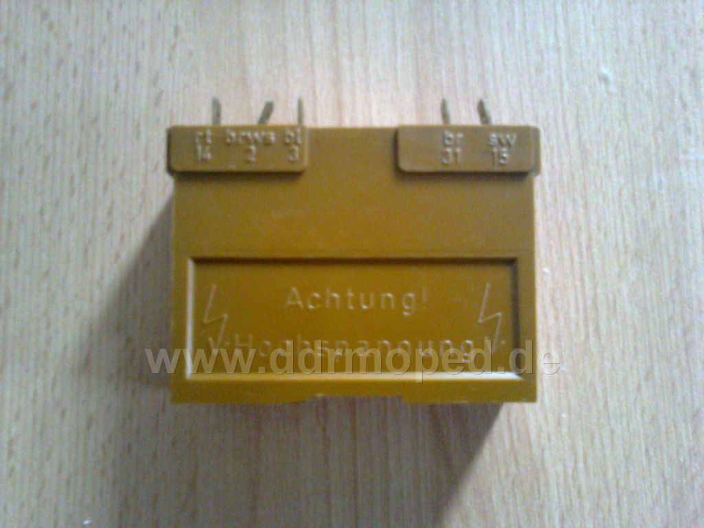

So Leute,ich muß nochmals eine Frage stellen.
Ich habe folgendes Steuerteil in meinem Teilefundus entdeckt und möchte es einbauen.

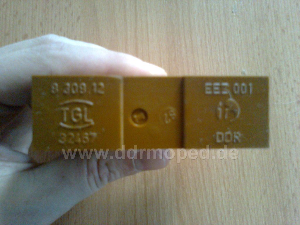

simmepoke
Geschrieben am: 31.10.2011, 16:13
Beiträge: 99
Mitgliedsnummer.: 3454
Mitglied seit: 23.05.2010
So und noch ein Foto von unten.Jetzt meine Frage:Ich bilde mir ein das das Steuerteil welches in meinem Roller verbaut ist,von den Gehäuseabmessungen her kleiner ist.Ich kann dies aber dummerweise nicht 100%ig sagen, da er z.Zt. bei mir auf Arbeit steht.
Kann ich dieses Steuerteil einbauen oder gab es hierbei 2 verschiedene Ausführungen.
Schon mal danke im vorraus!
Mfg Frizz
Geschrieben am: 31.10.2011, 16:28
Die Steuerteile gab es in hoher Ausführung, so wie das, das du hast und in flacher Ausführung. Die Funktion ist jeweils die Gleiche.
