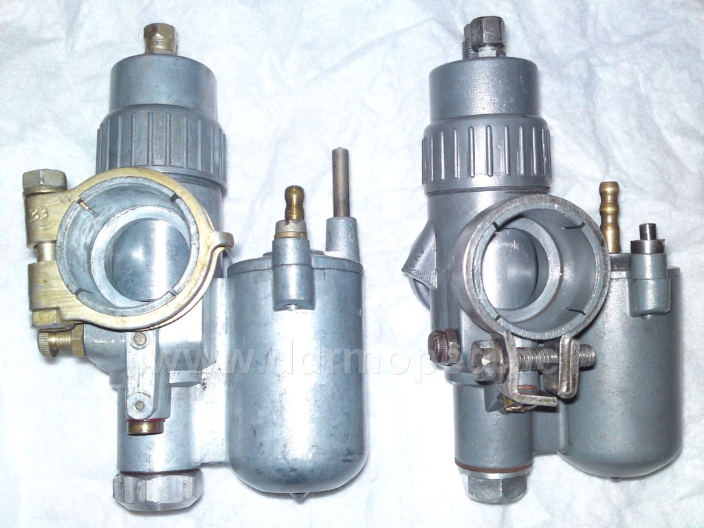

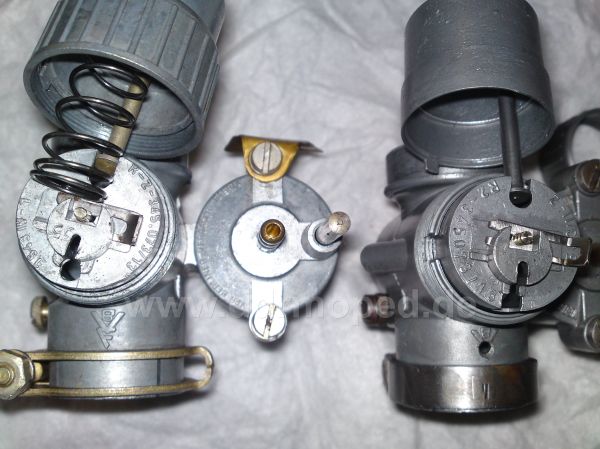

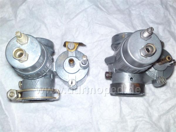

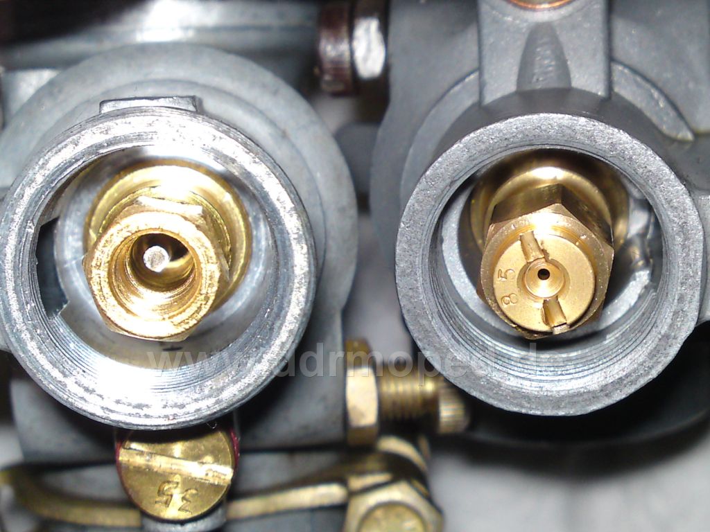

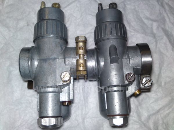

Also, da manche nicht wissen wie so ein Vergaser aussieht und aussehen kann hänge ich paar Fotos ran. Der Linke in jedem Bild ist der Vergaser Rev2 22KNB1-2 Bj. vermutlich 1964. Der Rechte ist ein üblicher 22KNB1-2 von 1960-63, den Flachschieber habe ich nur zum Schluß im montierten Zustand fotografiert, ich denke die Kenner wissen wie ein Flachschieber aufgebaut ist und seine Funktionsweise.
Auf den Bildern sollten deutlich die Unterschiede zu sehen sein, Rundschiebereinsatz und seine Beschriftung, Bowdenzugaussparung,Luftdüsensitz,Mischkammergröße und das LOCH!
Mein Kollege hat in seinem auch ein Loch, warum auch immer,an dieser Position kommt ungereinigte Neben-/Fremdluft dazu, eine richtige Funktion kann ich mir nicht erklären. Die 125/1 und teilweise die ersten 2er hatten da ein Papierchen als Rundumdichtung drin, damit keine Fremdluft angezogen werden kann. Alle Bohrungen der beiden Vergaser sind identisch und Durchlass wie beim Flachschieber 22mm. Warum die allerdings nicht funktionieren und der Flachschieber ohne Probleme steht immernoch als Frage-Antwort Spiel aus.

Ansicht Zylinderseite

Ansicht von oben, vorsicht-nicht ins Loch fallen

Rundschieberansicht, rechts mit selbst gebautem V2A Nadelhalter, man beachte vom Aufbau den Unterschied der Kennzeichnung und die Bowdenzugaussparung.

Rundschiebereinsätze von oben, unterschiedliche Kennzeichnung, Einblick auf den größeren Tipper und nicht vergessen-das LOCH.

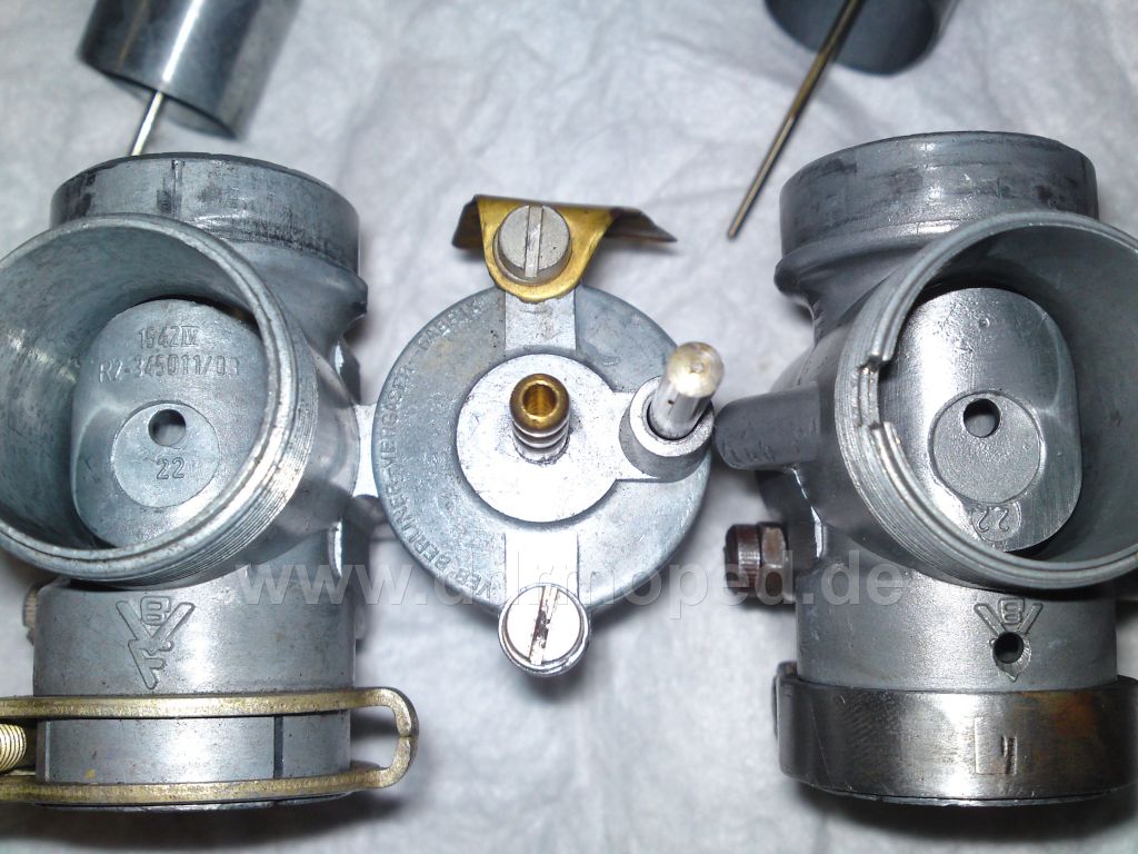

Seitenansicht von rechts in Flussrichtung, man beachte die Mischkammerverschlussschraube, den Sitz der Leerlaufluftdüse etc und den Aufbau allgemein. Der normale 22KNB1-2 ist also ein reiner 22NB1-2, nur mit anderem Schiebereinsatz und keine Kernlochbohrung für die Standgasschraube.Und natürlich die winzigen Bohrungen im Inneren nach dem Schieber.

Ansicht von unten, Einblick auf die Mischkammern, mal mit mal ohne Hauptdüse. Die originalen Nadeln waren zu DDR-Zeiten flach, die neuen Reparatursätze bieten diese nur noch kegelig an, dürfte aber keinen Nachteil in der Funktionsweise bieten. Man beachte hierbei die unterschiedlichen Größen der Mischkammern Aufgrund der Fertigung, der Absatz rechts ist links bis zur Dichtfläche des Düsenstockes abgespant/gegossen. Dadurch steht dem Rev2 mehr Suppe länger zur Verfügung.

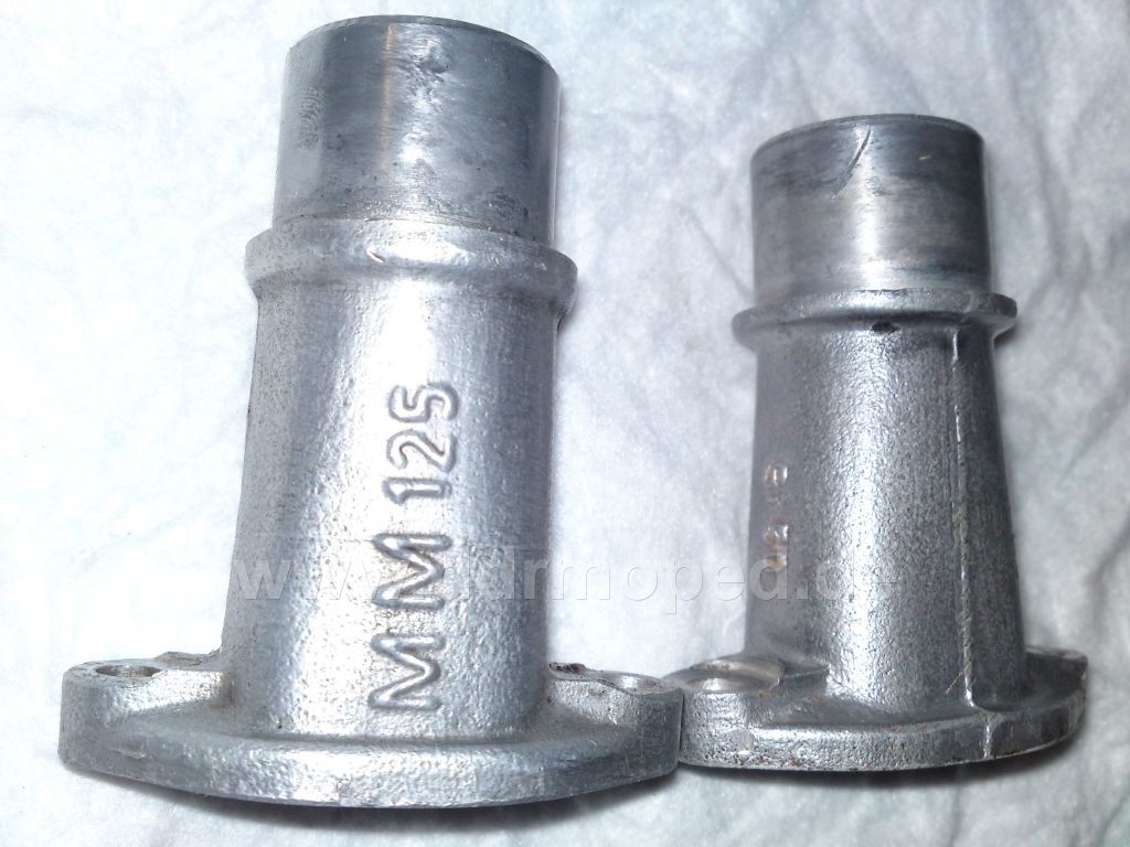

Hier mal ein Foto von den unterschiedlichst gefertigten Schnüffelstücken zum Zylinder. Links im Bild der originale von der 1959er Version, rechts einer von ca. 1960/61. Längenunterschiede sind nur optische Täuschung durch Schräglage des Handys. Lediglich der Bund ist etwas verkürzt, unterschiedliches Gießverfahren (gab doch zwei Werke oder? Zschopau und in Bayern) auf dem einen steht "Si", gesintert?

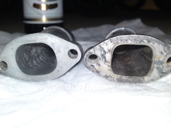

Hier die Durchlässe der Ansaugstutzen. Der linke wurde von mir mal innen geglättet, war aber von Grund auf nicht so eckig gefertigt wie der andere nach 1959. Habe ihn mal mit getauscht vorsichtshalber gegen einen eckigen, brachte aber auch nicht des Rätsels Lösung. Wobei wenn ich das Foto so betrachte, das weiß goldene im Hintergrund könnte auch eine Ursache der Funktionsstörung herbeirufen.... blink.gif

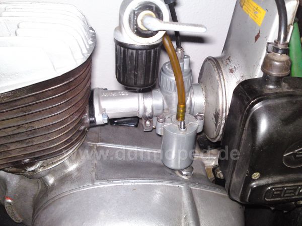

Und zu guter letzt- die funktionstüchtige Baugruppe mit Flachschiebervergaser, glasperlengestrahltes und innen poliertes Schnüffelstück Modell "eckig", Luftfilter, 125er Zylinder Schleifmaß 1, gestrahlter 3er Kopf, plangedreht und Stempel 1zehntel abgesetzt, Reparaturgewindeeinsatz von bearcoil eingeschnitten und mit Gewindefest hochfest verklebt. Sonst noch Wünsche? Für Anregungen und Kritik, sowie für endlich mal nen Lösungsvorschlag habe ich stets ein offenes Ohr.
