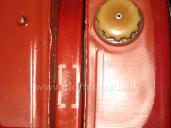

Hallo, die Fahrgestellnummer befindet sich unter der Sitzbank auf dem Rahmen
zwischen dem Tank.

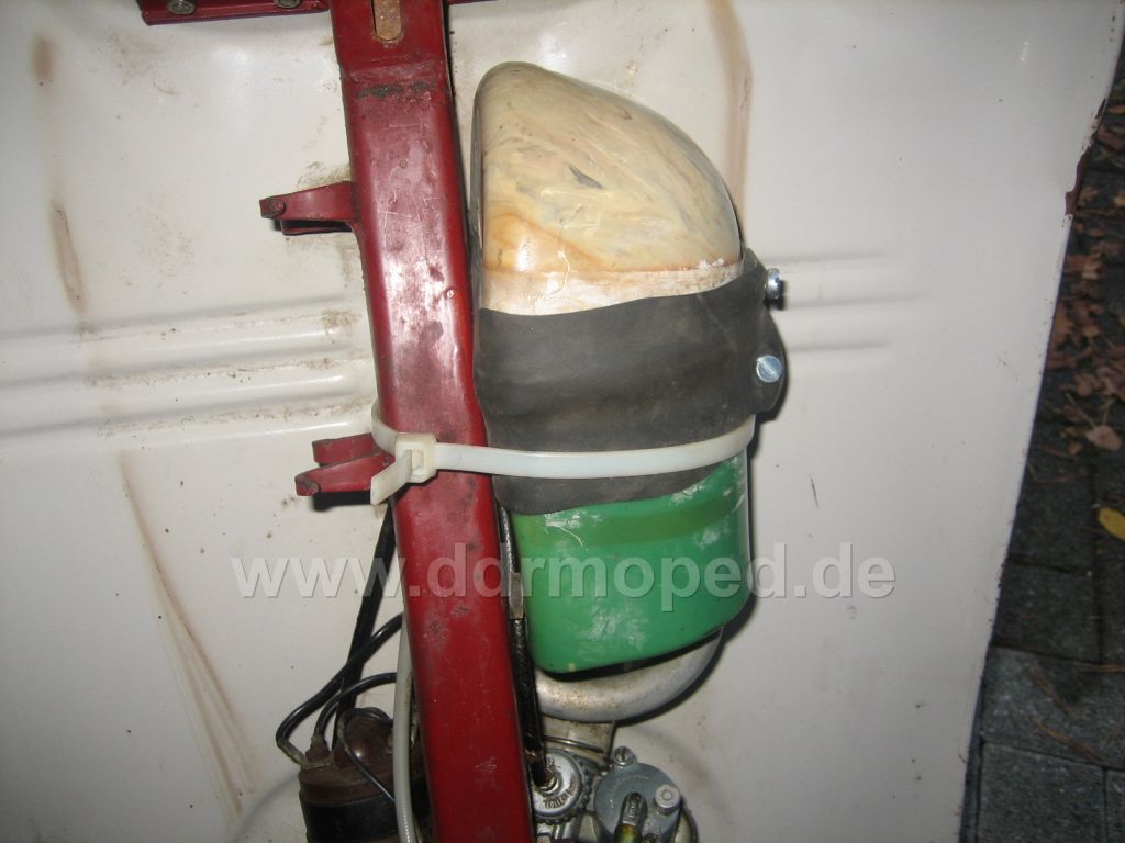

Der Luftfilterkasten ist ebenfalls ein Paradebeispiel für tschechische Ingenieurskunst. Das Ding war mehr schlecht als recht befestigt also Kabelbinder drum und fest ist das.

noch ein Foto vom Luftfilterkasten

Danke für die Antworten. Bilder sagen eben mehr als Worte.
Dann habe ich definitv keine Rahmennummer.

Auch danke sagt für das LuFifoto...habe mich schon gefragt wie das gehen soll... wink.gif
