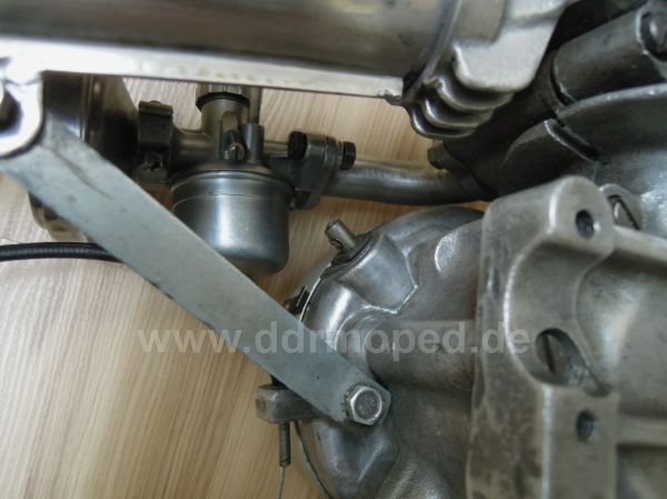

ich habe den Motor Maw. Ich bekam es mit "komplettem" Zubehör. Ich will es ein wenig restauriert, gereinigt und in Betrieb genommen mit dem Fahrrad. Motortyp ist A2.5. In diesem Schritt möchte ich Fragen an die fortschreitende Inbetriebnahme schreiben. Auf meinem Motor ist Vergaser NKJ 123-4. Nirgendwo habe ich diese Kombination gefunden. Es ist möglich, den Motor zu betreiben, mit diesem Vergaser? Als nächstes musste ich eine Größe, die Strebe zwischen dem Hebel Torpedos und der Motor montiert.

Der Vergaser ist OK, er hat aber andere Düsen, es könnte sein, dass er zu fett läuft. Das bedeutet zu viel Benzin und zu wenig Luft im Gemisch, das musst du probieren. Bei meinem MAW funktioniert es prima!
Welche Strebe brauchst du denn?

danke für die Antwort. Ich brauche eine 1322-O-Z aus dem Bild. Nur die Größe, ich mache eine Kopie. Ich nicht alles kaufen. Noch die Frage an den Vergaser. Wenn ich in NKJ 123-4 Düsen 45 oder 50 gebe... Ist das gut?

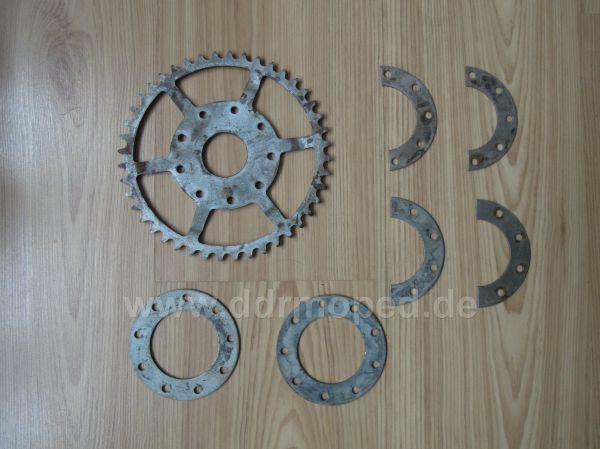

Ich habe diese Teile für den Motor-Zahnkranz. Ist es zu viel?
Geschrieben am: 05.10.2011, 18:09
Das Kabel ist für Licht, dort kannst du die Lampenkabel anschließen.
