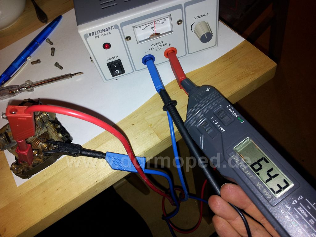

Übrigens, so kann ein Testaufbau aussehen, wenn man den Regler korrekt einstellen will:
1. Die Spannung, die auf dem Foto angezeigt wird, ist die Anzugs-Spannung für den Rückstromkontakt. 6,4 Volt ist der einzustellende Wert.
2. Als nächstes mißt man die Spannung, bei der der Rückstromkontakt wieder öffnet. 5.4 Volt ist ein guter Wert - einstellen kann man da aber leider nichts, nur messen, und hoffen daß die Spannung ungefähr paßt. Wenn's nicht paßt, muß ein anderer Regler her.
3. Dann wird die Spannung gemessen, ab der der Regler-Kontakt DF öffnet. Dazu schließt man zwischen DF und dem Minus-Anschluß der Spannungsquelle eine 6V Glühbirne an. Der Einzustellende Wert sollte 7,1 Volt sein. Auf jeden Fall darf der Regler erst öffnen nachdem der Rückstromkontakt geschlossen wurde, sonst wird's Mist (siehe Punkt 1). Dies war bei mir der Fall, und hat dazu geführt, daß meine Batterie nie aufgeladen wurde. Die Zunge für den Reglerkontakt war einfach verbogen.
4. Nachdem die Lampe bei ca 7,1 Volt erlischt (siehe Punkt 3), muß sich beim weiterem Erhöhen der Spannung der Reglerkontakt weiter zum Massekontakt bewegen. Keinesfalls darf er vom ersten Kontaktpunkt in den zweiten Kontaktpunkt direkt umspringen.
Viel genauer ist dies aber in dem Link vom ddrschrauber/Tim erklärt.

drehmoment
Geschrieben am: 12.10.2011, 12:53
Beiträge: 6784
Mitgliedsnummer.: 141
Mitglied seit: 03.10.2005
Hey Andreas... !
Gruß,
Bernd
