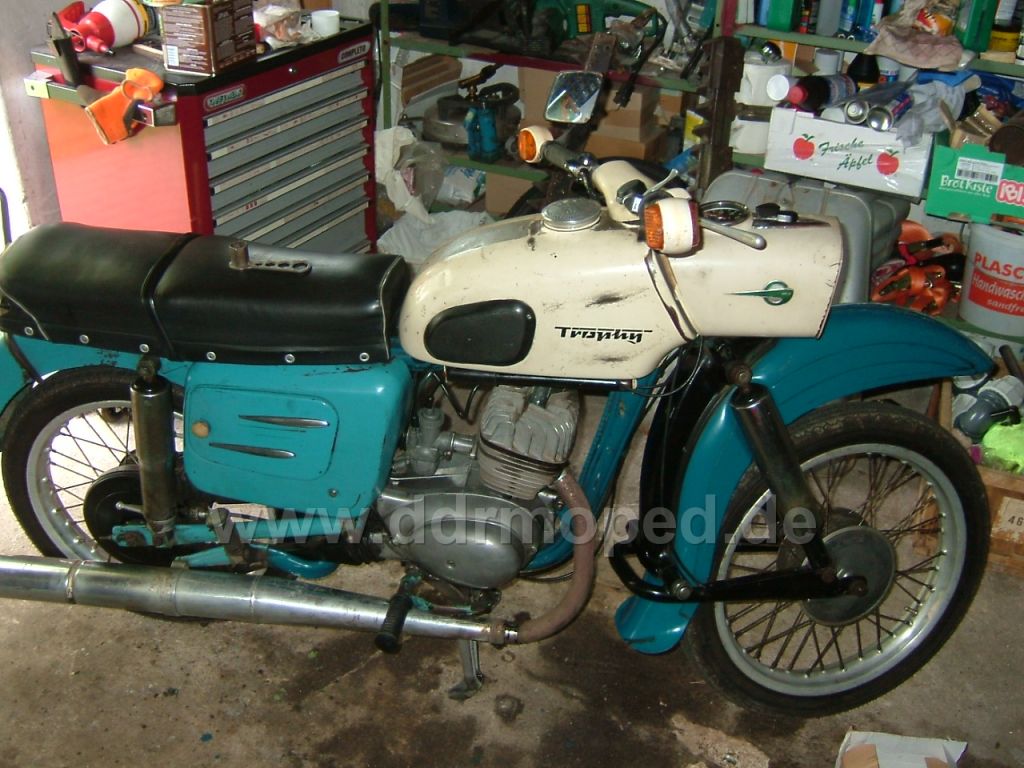

nun ein Bild vom Gefährt

Schönes Maschinchen,

QUOTE (Toba @ 11.09.2011, 15:03)
