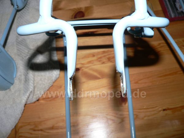

Hier ist das Bild von der oberen Befestigung....
Das Problem ist das die verdickung viel zu Früh anfängt und so
nicht in das Federelement passt....

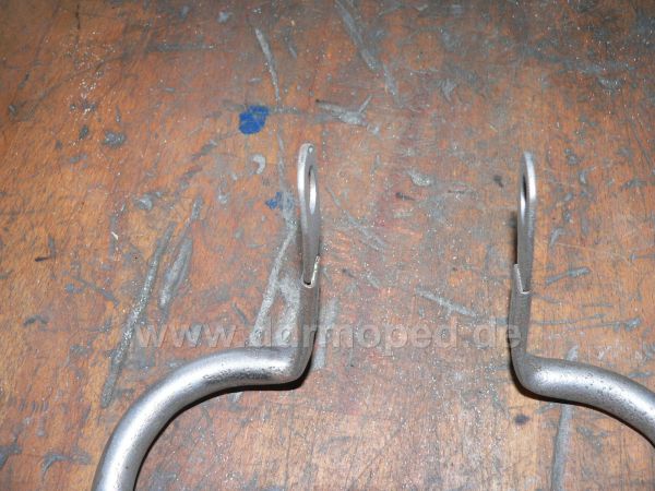

So oder so ähnlich müsste es aussehen...
Hoffe ja das er das Teil zurücknimmt und dem Lieferanten
Matze
Geschrieben am: 10.09.2011, 18:49
Beiträge: 15651
Ok da sieht man ja eindeutig im Vergleich, dass das nicht passen kann. Ich frage mich gerade ob der nach was für einem Muster der Hersteller das Teil gebaut hat?
Wenn ich ein Musterteil habe, dann bau ich es doch einfach 1:1 nach sonst sollte doch jedem klar sein, dass was nicht passen kann.
Breit drücken kann man das Rohr wohl auch nicht dass es so ausschaut wie beim Original?
Vielleicht kann der Hersteller den Fehler ja beheben und du bekommst einen neuen Gepäckträger der passt?
