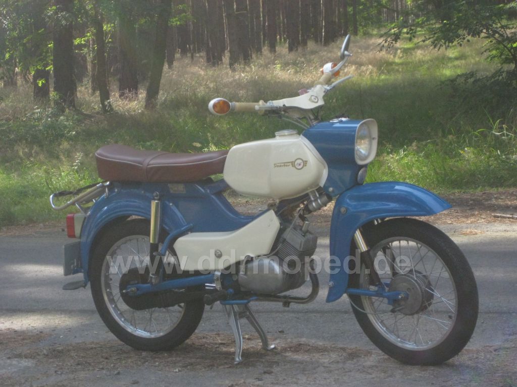

und noch eins
Guido
Geschrieben am: 05.09.2011, 19:22
Beiträge: 12028
Du benötigst einen Schwunglichtprimär-Zünder mit der Grundplatten-Nummer 8307.3-100 . Die passende Schwungmasse hat die Nummer 8307.3-010 .
Der entsprechende Kabelbaum ist ebenso erforderlich, wie die aussenliegende 12V-Zündspule mit den Halteschellen . Das Motor-Massekabel darf auch nicht vergessen werden !
Dann sieht er so aus, wie meiner .

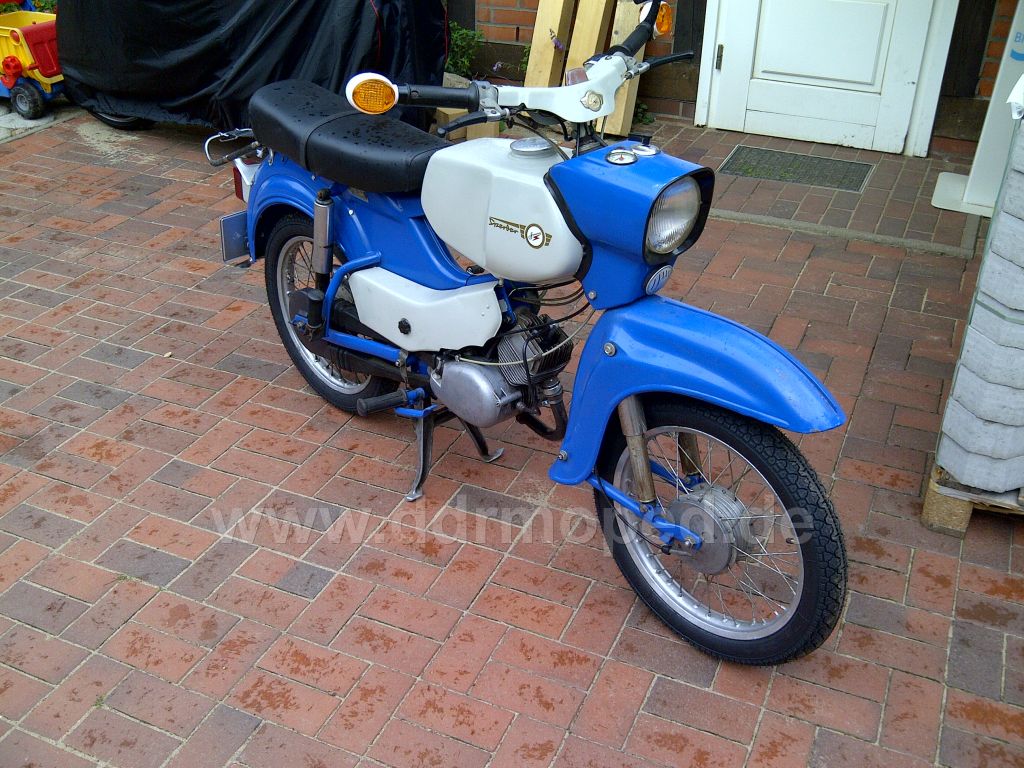

Guido

Geschrieben am: 05.09.2011, 19:28
Beiträge: 12028
Was für Scheinwerfer hast du im Sperber drin (Leistung?) ?
