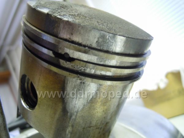

Hallo TS-Freunde,
nach etwa 2000km mit generalüberholten Motor kam das "AUS".
Ich hatte während der Einfahrzeit schon 4 kleine Klemmer, konnte aber die Fahrt immer wierder fortsetzen.
Letztes Wochenende war es dann aus. Zum Glück gibt es gute Freunde aus dem Forum. Großen Dank an Emme Schubi, welcher mir mit dem Transporter hilfreich zur Seite gestanden hat.

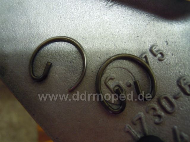

Nach der Demontage zeigte sich der Totalausfall. Ein Sicherungsring vom Kolbenbolzen hat den Abgang gemacht und sich ins Kurbelgehäuse verkrümelt.

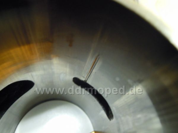

...und dabei im Zylinder...
Geschrieben am: 28.08.2011, 08:53

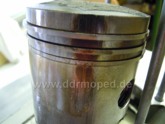

Irgendwie scheinen die Fachwerkstätten es nicht mehr hinzukriegen, einen Nachaukolben einzupassen. Deutlich sichtbar sind die Klemmspuren immer an den Stellen ohne Kanalöffnungen im Zylinder.

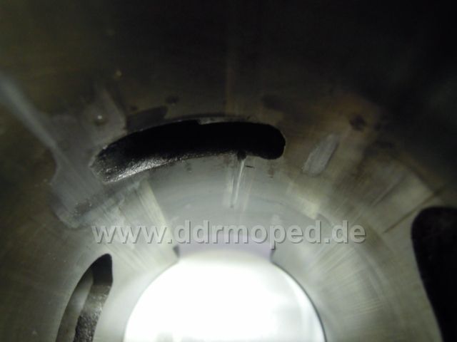

Deutlich sin die Klemmer auch im Zylinder zu sehen.

Die gegenüber liegende Kolbenseite:

Kriegst du dann auch einen neuen Originalzylinder dazu? Der ist doch ebenfalls hinüber.
Mein Zylinder hat jetzt das letzte Schleifmaß, alle Rillen sind raus. Dazu gab es einen Originalkolben. biggrin.gif rolleyes.gif
