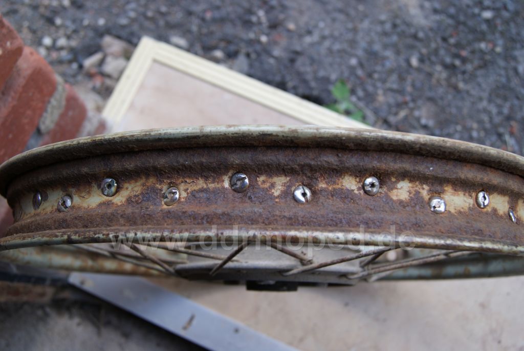

Ich muss ja ehrlich zugeben das ich heute ein wenig ernüchtert bin. Habe die vordere Felge demontiert um den Mantel zu entfernen. Die Felgen sehen echt "bescheiden" aus.
Hatte eigentlich die Absicht, den originalen Lack zu erhalten, obwohl ich dieses Patina-GEschwafel immer als Murks empfand. Aber dem Spatz kann ich es echt nicht antun, ihn komplett neu zu lackieren. Das sieht bei einem solchen Fahrzeug nicht wirklich stimmig aus... Und da ich die Felgen pulvern lassen muss, muss der Rest auch neu, sonst sieht es erst recht Sch.... aus... Der Tank muss auch eine äußerliche Kur bekommen.
Felge ist von innen vom Rost angefressen, ich werde sie also strahlen lassen.
Welcher RAL-Ton kommt dem originalen Lackkleid der Felge am nächsten?

Bei der Aufarbeitung der Felgen würde ich anstatt der Edelstahl die so wie es original war Chromspeichen verwenden.

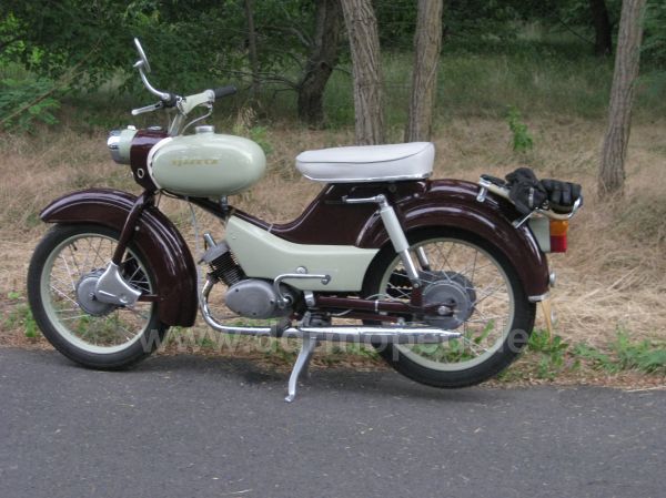

Da fertige selbst eines an . wink.gif Zu kaufen als ET gab's das nicht . wink.gif
Wenn du's echt original machen willst, such dir 'n Schutzblech, wie 's meiner hat . Das mit nur einer Sicke an der Aussenkante . wink.gif

Geschrieben am: 03.08.2011, 07:47
Wow, lecker Kerlchen.
Ist der Schwarz gekleidet oder sieht das nur so aus?

Der Spatz vom Alex (domdey) ist nicht schwarz, der ist maron so wie deiner original auch war. Die Farbe ist mit den Jahren nur sehr ausgebichen.
