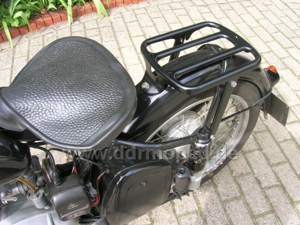

Hallo, ich habe hier zwei RT Bilder mit Gepäckträgern gefunden.
Hat jemand die Maße dazu?
Damit meine ich LxB der Aussenkanten, LxB der Innenkanten und Länge der Strebe zum Stoßdampfer.
Vieleicht noch irgendwie die Länge und Winkel der Halterungen Vorne und Hinten
siehe bildanhang

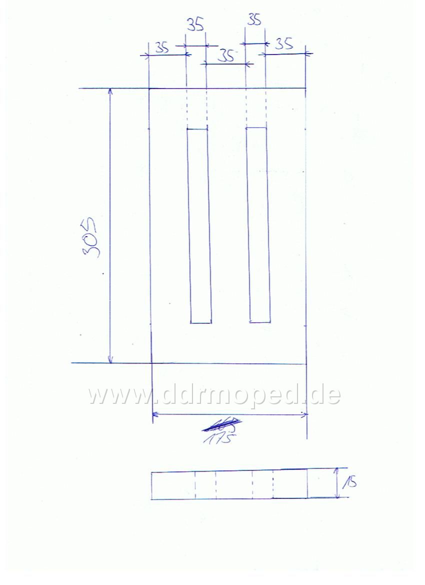

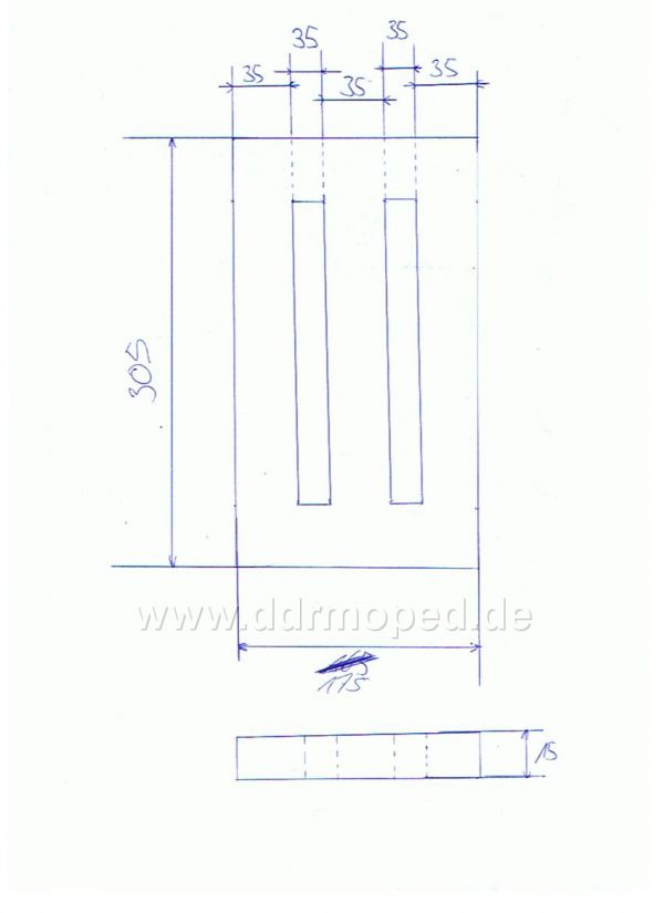

Hier mal eine Kleine Zeichnung
also garnich so weit entfernt...

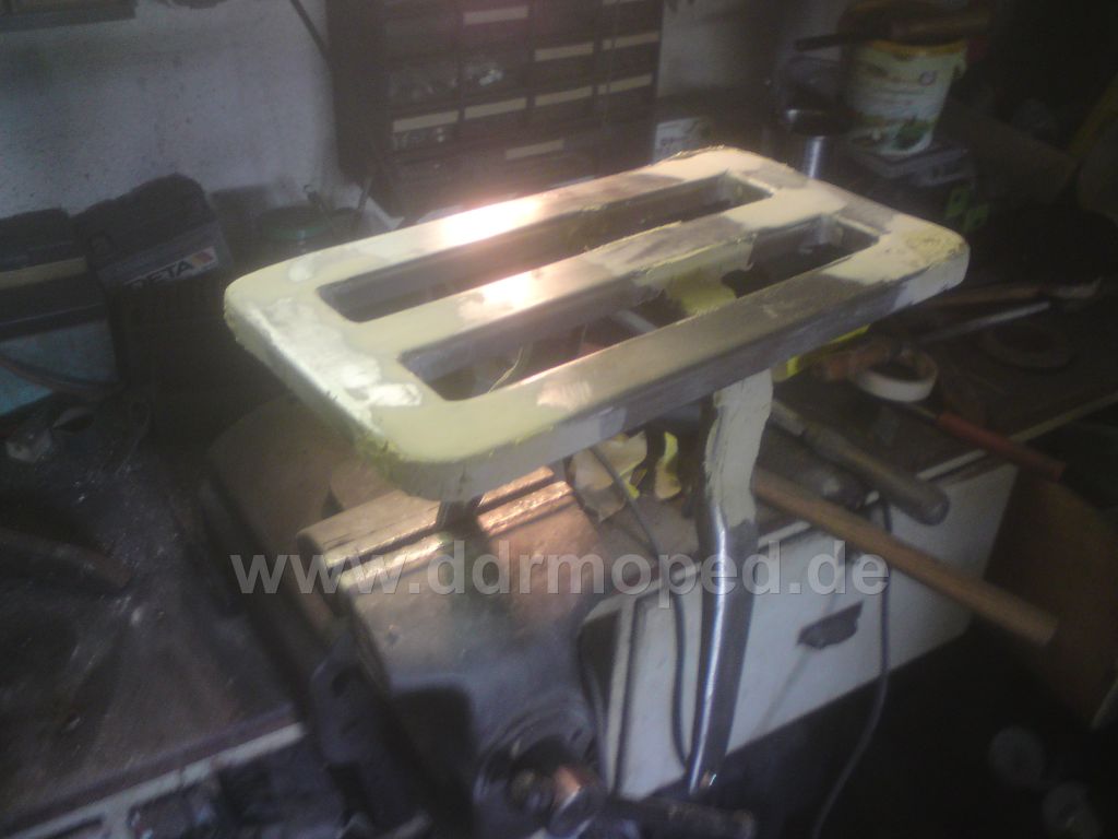

habe mal ein Bild von Meinem Gepäckträger, habe ihn Komplett in Eigen Regie Gebaut thumbsup.gif

Vollmaterial?

Nein, das oberste Gitter ist aus 2mm Blech selbst gekantet .
Der untere Rahmen ist der Orginal Bügel der über das Hinterste Schutzblech drüber Gemacht wird
