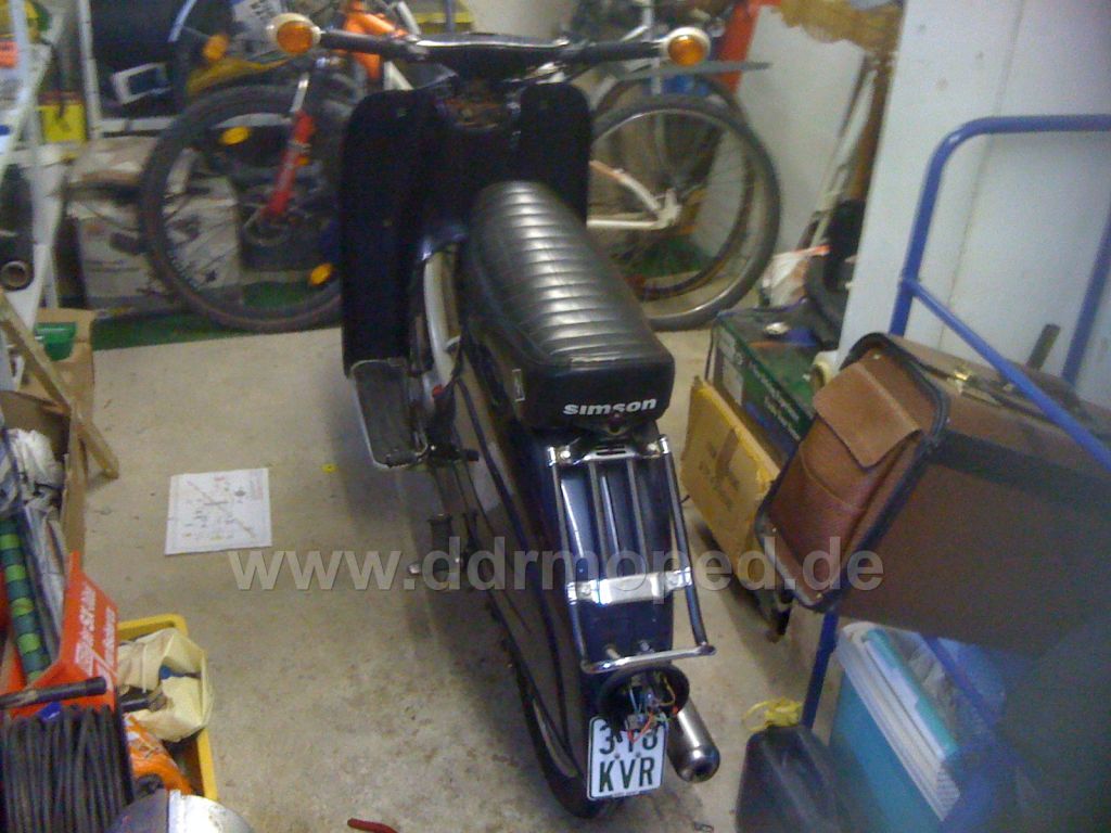

hir mal ein Bild von dem Rücklicht wenn es denn weiter hilft !

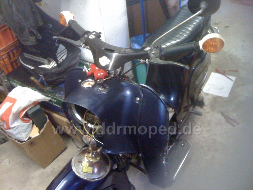

noch ein Bild

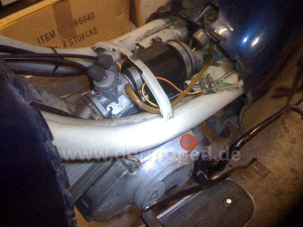

noch ein Bild

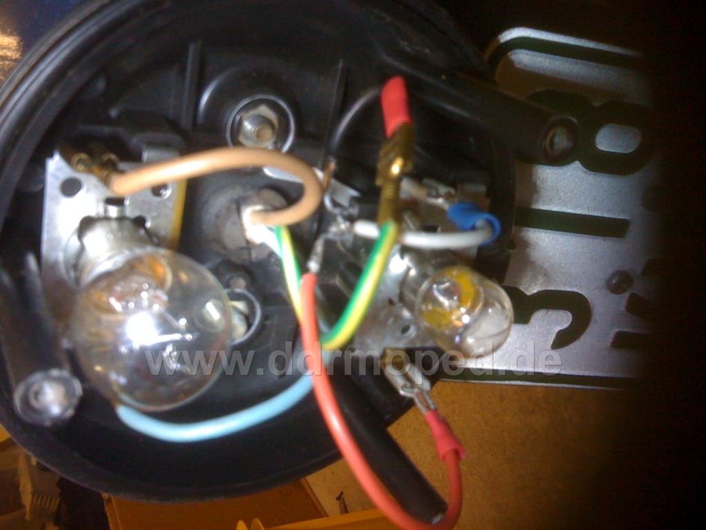

noch ein bild
