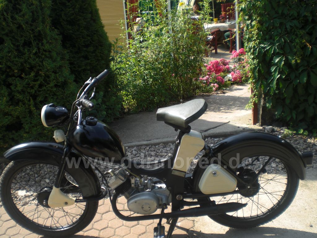

wir haben meinen SR2 neu aufgebaut, alles prima gelaufen!

PS: Ein paar Fotos von deinem SR2 wären nicht schlecht. Kannst du ganz einfach durch Datei anhängen hier ins Forum laden.

hier mal ein Bild...
lgr Martina

Der erste Schitt wäre die richtige Einstellung des Schaltbowdenzuges. Bei eingelegtem 2. Gang sollte das Spiel an der Hülle des Zuges ca. 1mm betragen.
