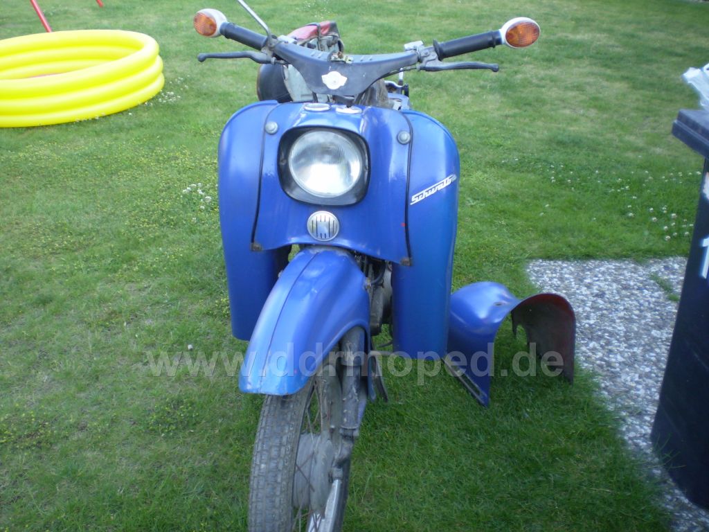

Nun noch mal die Bilder, diese wiederholen sich zwar, aber neue habe ich noch nicht, und spektakuläres ist ja auch noch nicht passiert;-)

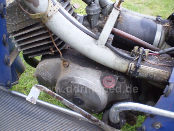

Der (noch verdreckte) Motor:

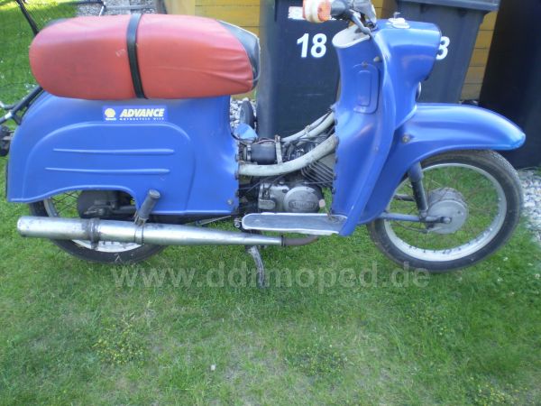

Und von der anderen Seite. Die Aufkleber stören mich schon irgendwie...

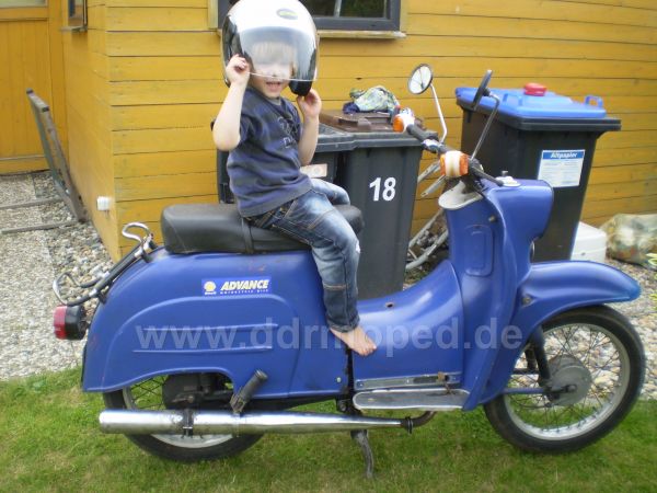

Hier nun zwei Bilder:
Der Rennfahrer ist übrigens unser Großer. Der kennt sich in der Materie schon richtig aus!
Letztens im Kindergarten war Vogelkunde angesagt. Er stand auf und sagte: "Eine Schwalbe ist auch ein Moped!" Kann ein Vaterherz stolzer sein ;-)

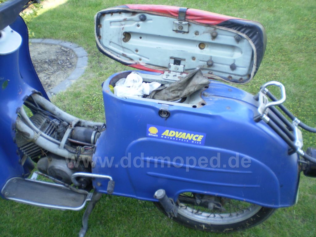

Hier im Hintergrund: mein Mopedschuppen. Nicht sehr groß, da müssen alle 4 Vögel reinpassen;-)
Demnächst hole ich noch ein Bild mit offenem Motortunnel nach.
