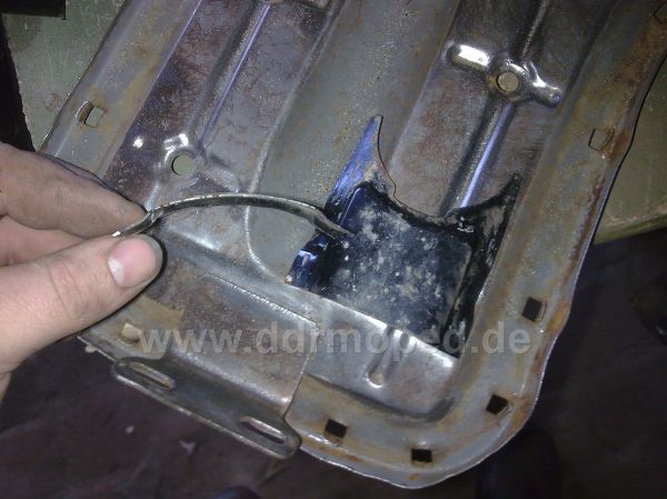

Ich hab bei mir nen Einschub für nen Herzkasten gefunden, das merkwürdige ist das er aus Metall ist, ich kenn nur die aus Kunststoff _uhm.gif . Der war an ner S50N dran und hat leider ein Loch für nen Killschalter. Wie lange gab es diese Einschübe aus Metall?

Kann nur sagen das bei der S50 N Bj 79 von meinem Nachbar genau so ein Teil dran ist also schätze ich mal bis Bj 1980, also dem Produktionsende der N - Serie.

Mit dem Killschalter oder ohne? Bei dem den ich abgeschraubt habe war noch ne Jahreszahl wie vom selben Bj. des Moped´s eingeprägt.

Ich hatte ein S50N von 75 das hatte auch die Blecheinschübe.

Aschmed der eingebohrte Schalter gehört da nicht hin die N-Modelle wurden durch einen Knopfdruck am rechten Lenkerschalter ausgeschalten.
Die Blecheinschübe kann ich persönlich bis anfang 79 eingrenzen.
Habe jetzt erst eine 79er B2 im absoluten Originalzustand reparieren dürfen diese hatte sogar noch Blinker von vorn verschraubt und ebend die Einschübe aus Blech.
Die 80er B1 von meinem Schwager hat schon die neuen Blinker und einschübe aus Kunststoff.

Die N-Modelle wurden erst 87 aus dem Programm genommen die S50N allerdings lief schon 80 aus das ist richtig.

Sag ich ja Labiman. Das S50 ist was originalität angeht zwar nicht zu 100 % perfekt aber die Einschübe sind definitiv seit Anfang an drin!!!!!
