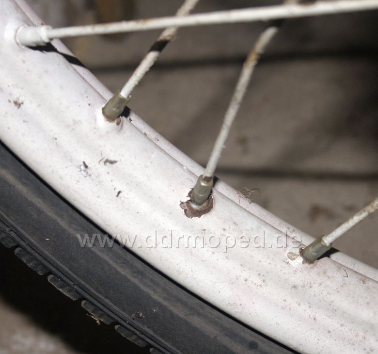

Eine der Speichen am Hinterrad ist verbogen und den Schniepurelli an der Felge hat's fast durch das Loch gezogen. Ist das reparabel oder muss ich ne neue Felge besorgen?

ich versuche mal hier ein Bild von dem "Felgenproblem" anzuhängen. Es sieht auf dem Foto garnicht so schlimm aus. Könnte ich das Loch wieder kleiner dängeln oder muss man da nur ne neue Speiche einsetzen?
Sascha
Sascha
Hallo Sascha,
welches Loch willst du denn kleiner Dängeln? Die Löcher passen doch, da ist Außen herum nur der Lack weggesplittert.
Ich würde dir empfehlen, zerlege die Felgen, Lasse die Felgenringe sandstrahlen und lackiere sie danach neu und speiche dein Rad dann neu ein und lass es zentrieren. Danach ist alles wieder ok.

Eine passende weiche Unterlegscheibe löst auch das Problem..denn das Loch ist wirklich schon etwas geweitet Jörg! wink.gif
Die U- Scheibe musst du nur links und rechts etwas ruterpfeilen und mit einen großen Nagel etwas konisch treiben, dann fährst du sicherer.
Es gab bei Fahrräder solche länglichen Scheiben auch als Reperaturkit zu kaufen. laugh.gif thumbsup.gif
