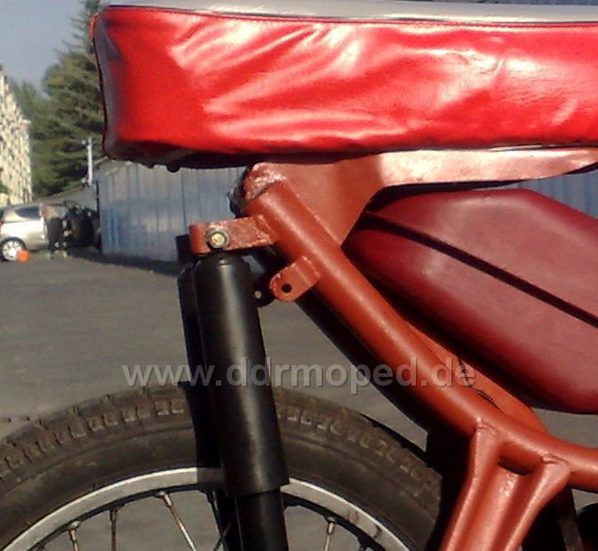

Ist das eine Originallösung?
Wenn ja, welche Modelle hatten solche Hinterradschwinge?
mfG: Peter

Die Schwinge mit den zwei Augen gab's bis etwa 1976/77. Da gehören aber nicht zwei Federbeine gleichzeitig ran, sondern je nach Modell nur eins - ein reibungsgedämpftes ins vordere Auge beim Basismodell, und das gute hydraulisch gedämpfte bei /1K und /1S ins hintere Auge.
Wer einen der wenigen Rahmen hat, die oben auch zwei Aufnahmen für Federbeine haben, der kann sich natürlich wie abgebildet eine /1W bauen, für den besonders schweren Wanst. _clap_1.gif

Vielen Dank für deine Antwort.
Was bedeutet /1W?
mfG: Peter

Gab es die Rhmen mit den 2 aufnahmen soo wenig?
Kumpel hat noch einen gerissenen da...

Die Schwalbe KR51/!K wie Komfort,
die SchwalbeKR51/1W wie Wanst ( dicker Bauch) ... wink.gif

jo so eine Schwinge hab ich auch noch aber der rahmen hat nur eine Aufnahme. Was anderes würde ja auch keinen Sinn machen wenn nur ein dämpfer rein soll. Gab es die wirklich das sieht mir im Bild oben nach gebastel aus.
grüße vom skeptischen simijochen

Eim kumpel hat noch einen 79`er K Rahmen mit 2 Aufnahmen da...
Die hydraulischgedämpften Dämpfer sind länger! Irgentwas mit 340mm und die Reibingsgedämpften 307mm.

könnte da jemand mal ein Bild von den zwei Aufnahmen am Rahmen reinstellen?

Moin liebe Forumsmitglieder,
ich habe da mal eine Frage, nämlich wie heißt diese kleine Platte, wo die Mutter drauf sitzt an der hinteren Radbefestigung. Sieht man auf dem ersten Foto ja gut.
Bei mir sind nämlich beide Platten links und rechts, wo die kleine Mutter dran steckt, weggebrochen.
Halten die die große Mutter fest?
Ich wollte mir nämlich Ersatz anschaffen, doch weiß ich die Bezeichnung nicht.

War diese Aufnahme nur an der KR51/1 dran oder auch an der KR51/2. Ich hatte mal ne 2er mit genau diesen Stoßdämpferaufnahmen verkauft.

Auch bei der /2 gab's noch die kurzen Federbeine, nämlich an der /2N. Deswegen gab's auch zwei Varianten Rahmen, plus wiederum ein paar mit beiden.

Danke schön, jetzt weiß ich bescheid das war nämlich auch ne N. thumbsup.gif
