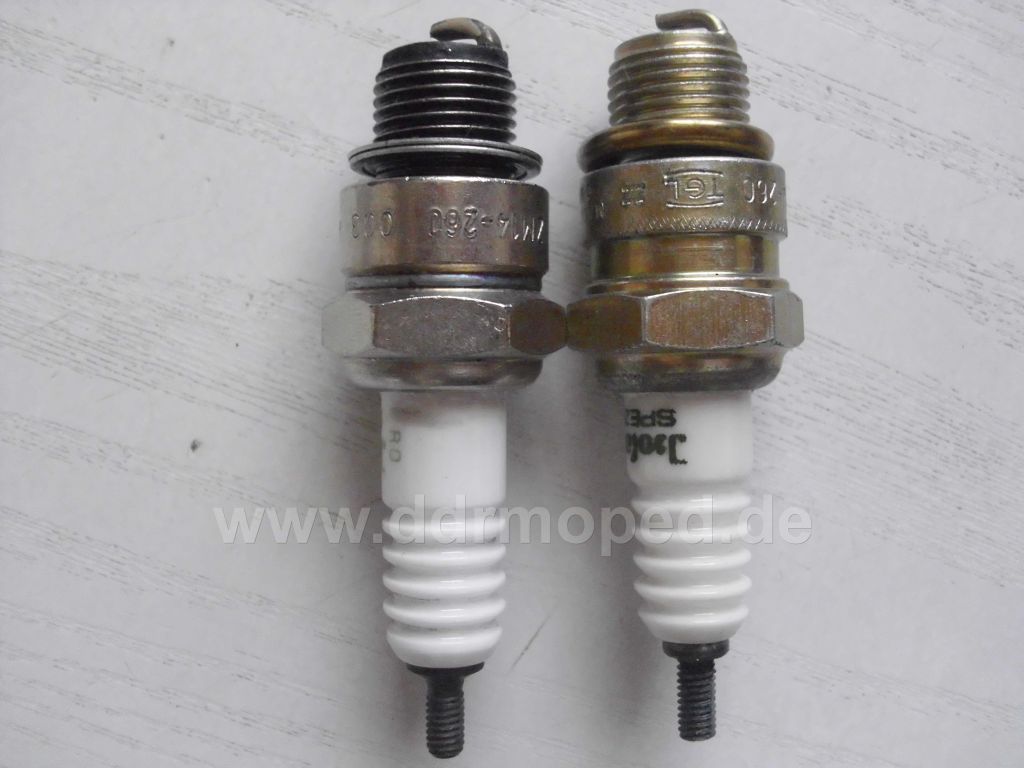

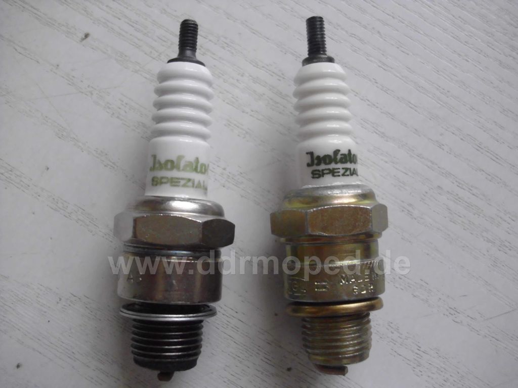

habe heute in der Werkstatt meines Opas noch 2 neue Zündkerzen des Types ZM14-260 Made in GDR gefunden smile.gif
Nun, wenn man die mit den neuen aus Beru vergleicht , stellt man fest das diese ja nicht Identisch aussehen. Dieser Ring oben ist an der alten aus der DDR zum Beispiel viel Dicker als bei der neuen. Wenn man beide neben einander hinlegt, sieht man das sie auch nicht gleich lang sind. Und auch sonst sehen beide etwas andersförmig aus.
Hat zum Beispiel der Dickere Ring etwas zu sagen

Und hier noch ein Bild. Links die neue und rechts die aus der DDR.

Der Dichtring war damals eben nach einem anderen Prinzip gebaut, er ist "röhrenförmig" und wird beim Anziehen leicht platt gedrückt. Die neuere Version besteht aus zwei zusammengesetzten Scheiben, die sich damit ähnlich an die Dichtfläche anpassen können.
Ansonsten tun die leicht anderen Maße(produktionsbedingt) sowie die Fäbung der Oberfläche(unterschiedliche Verzinkung) nichts zur Sache.
Oginooole Kerzen sind im Allgemeinen aber haltbarer wink.gif .

Ah ok, vielen Dank für die Antwort.
Werde mal eine der beiden verbauen, mal sehen ob sie noch funktionieren.
