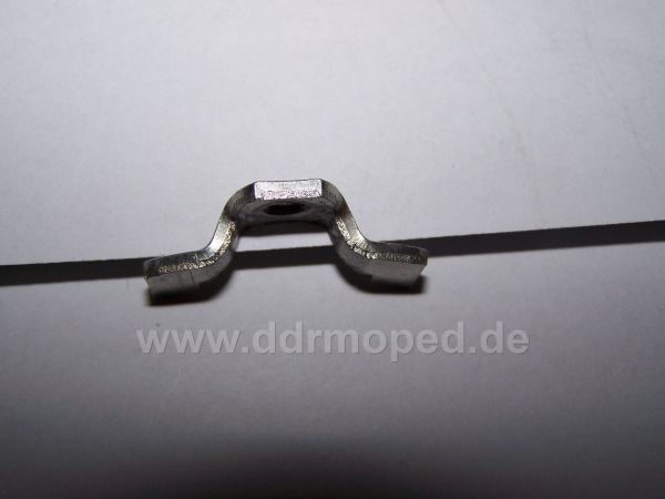

Im Anhang noch das Bild von der Kralle die sich nicht festziehen lässt.

Hi, die ist ja auch total verbogen.
Die Krallen sollten ein bisschen nach Innen gehen.
Deine gehen nach Außen.
Einfach nachbiegen und nochmal testen.

Comixmo
Geschrieben am: 26.05.2011, 16:27
Beiträge: 50
Mitgliedsnummer.: 1118
Mitglied seit: 21.02.2008
Hallo Sebastian
Ich hab die Kralle erneuert hatte noch 2 liegen. Aber die Schraube zieht sich nicht fest.
Ich muß wohl das Gewinde reparieren.

Geschrieben am: 26.05.2011, 16:42
Das würde ich auf alle Fälle machen , sonst hast du bald die nächsten Probleme.
