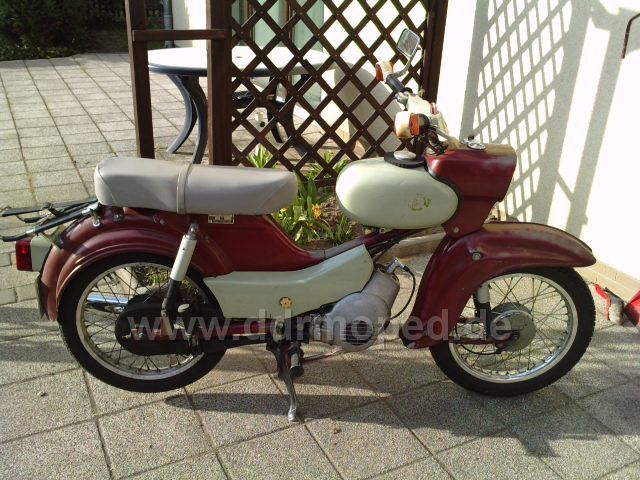

Also ich wollt mich mal Vorstellen, weil ich neu im Forum bin. Ich bin 21 Jahre und komme aus Dresden.
Ich hab seit einem Jahr ein SR4-2/1 Baujahr 1973
Ich versuche es so gut wie möglich in original Zustand zu bringen ohne zu kleinlich zu sein. Denn Motor hab ich schon Generalüberholt und der läuft auch ganz gut (bis auf paar Macken).

Willkommen im Forum ! Bist mit eventuellen Fragen hier goldrichtig . thumbsup.gif
Der Staribert sieht aber noch richtig gut aus .
Soll er nu' so bleiben, oder willst du ihn von Grund auf neu aufbauen ?

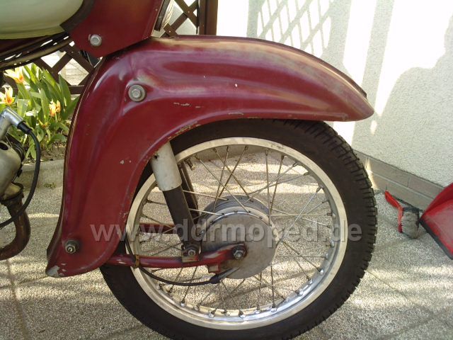

Das sind genau die Sachen wo ich keine ahnung habe ^^
Der Lack ist sehhen weise sehr ausgeblichen aber ich hab so gut wie kein Rost
Ich hab schon mehrfach überlegt ob ich neu Lackiere aber dann wie? (pulver oder lack) Auzf dem bild siet man was ich so meine (ist nicht viel aber am Ganzen Fahrzeug)

Deine Vorderradschwinge sieht echt böse aus..ist wohl ein Auffahrunfall gewesen. hmm.gif
Womöglich ist auch der Schwingeträger stark beschädigt.
Bau auf alle Fälle alles auseinander und ersetze die Schwinge..die ist Schrott. _console.gif
Die Achse vom Vorderrad ist auch verzogen..man sieht die Schleifspuren an der Nabe. huh.gif

Seht ihr so was wäre mir jetzt nich aufgefallen
Zum Glück hab ich das bild noch hochgeladen
PS: Aber ich hatte aufjeden fall kein unfall (muss beim vorbesitzer gewessen sein)
Ich würde auf alle Fälle den Lack erhalten, der ist noch sehrschön.
Aber zerlege ihn lieber mal, und schau nach, was da alles kaputt ist.
Schwingen im Orginallack gibt es überall noch reichlich und ein Schwingeträger lässt sich auch noch auftreiben. thumbsup.gif

wenn du aus Dresden kommst, dann schau doch mal beim montäglichen Simson-Treffen auf dem Theaterplatz vorbei ! Ich könnte mir dann auch mal deine Schwinge anschauen, hätte auch Ersatz da.

Wenn der Vorbesitzer 'nen Auffahrunfall hatte, dürften eigentlich auch die Lenkungslager 'ne Meise haben . Die Schwinge muss aber in jedem Falle raus !
