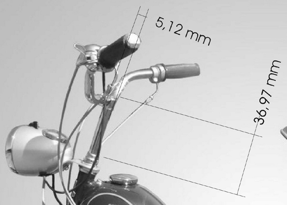

Aber was ist mit dem Lenker?
Laut Betriebsanleitung Punkt 2.11 Lenkerverstellung:
"Der Lenker kann nach Lösen der Sechskantschraube und Überwurfmutter in gewissen Grenzen wie beim Fahrradlenker in der Höhe verstellt werden (8 und 10, Bild 3). Von Oberkante Überwurfmutter bis Oberkante Lenker soll eine Entfernung von 140 mm nicht überschritten werden."

Der Lenker von meinem gelben SR1 ist auch so hoch, nur nicht so schön ermm.gif

QUOTE (apfelbaum @ 17. Mar 2007, 13:48)
Die Frage ist ja nur, dass noch genug vom Lenker im Gabelschaft steckt! wink.gif

Hallo Wolfgang,
das täuscht, der Lenker steckt eigentlich relativ weit im Steuerkopf. Werde aber mal nachmessen.
Gruß Hille

das täuscht
Das finde ich aber nicht, auf den Bowdenzügen kannste Gitarre spielen. wink.gif

joker317 Nein ,die sind wirklich nicht gespannt. Sind unterme Tank mit einem Kabelbinder befestigt, dadurch "hängen" sie nicht durch.
@ Norbert Das ist der geschlossene Schaltgriff. Was gefällt dir daran nicht, der ist vom 1er. Allerdings habe ich ihn poliert, dabei mußte einges geschliffen werden.

QUOTE (Hille @ 17. Mar 2007, 22:16)
Na Hille,
hast Du nachgemessen?
Ich habe mal Dein Foto ausgemessen. Dort war der Rohrdurchmesser 5,12mm und der Lenker schaut auf dem bild 36,97mm heraus.
In Wirklichkeit hat das Rohr aber einen Durchmesser von 22mm.
Durch einfache Dreisatzrechnung ergibt sich, dass Dein Lenker etwa 160mm herausschaut; und das dürfte schon kritisch sein. hmm.gif

Geschrieben am: 20.03.2007, 19:46
Die geschlossenen Schaltungsgriffe SR1 wurde ja zwecks Spiegelmontage gerne "einfach abgesägt". Auch meiner war so. Später kam man auf die Idee, dass dort die Alustöpsel von der Jawa passen. Deswegen meine Frage.
Ich denke, Hille, der schaut zu weit raus und original ist es nicht. Der Griffgummi kuckt über den Aluknoffel drüberraus.
Obwohl dort die Bedienungsanleitungen auch wieder widersprüchlich sind. Es ist manchmal wirklich zum Verzweifeln.
