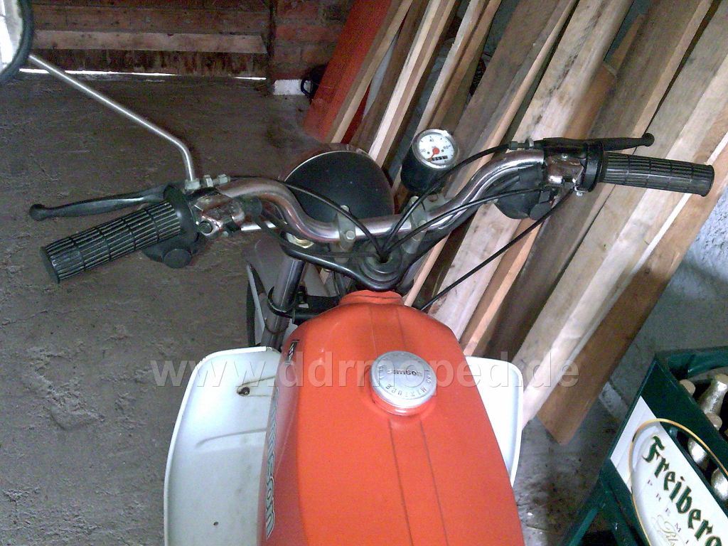

Hallo liebe Gemeinde,
ich bin neu hier und wollte euch gleich mal mit einer Frage bezüglich meines Mopeds nerven. wink.gif
Also ich besitze eine S50 B2 aus dem Jahre 1980, an der jedoch lange nicht alles original S50 ist. Das wollte ich in der nächsten Zeit aber etwas ändern und so sieht meine Frage wie folgt aus:
Was gehört alles ran an eine S50 B2 aus dem Jahre 1980 im Gegensatz zu einer S51?
Schöne Grüße
Max

Also so einige Sachen sind mir ja auch klar:
- falscher Motor
- falsche Spiegel
- falsche Reifen
- falscher Kickstarter
Ach so: ein kleines Rücklicht ist mittlerweile schon verbaut.
Dazu noch eine Frage: Welche Rücklichthalterung ist die vom S50? Die lange, gerade oder die kürzere mit der "Welle"?
Schöne Grüße
Max

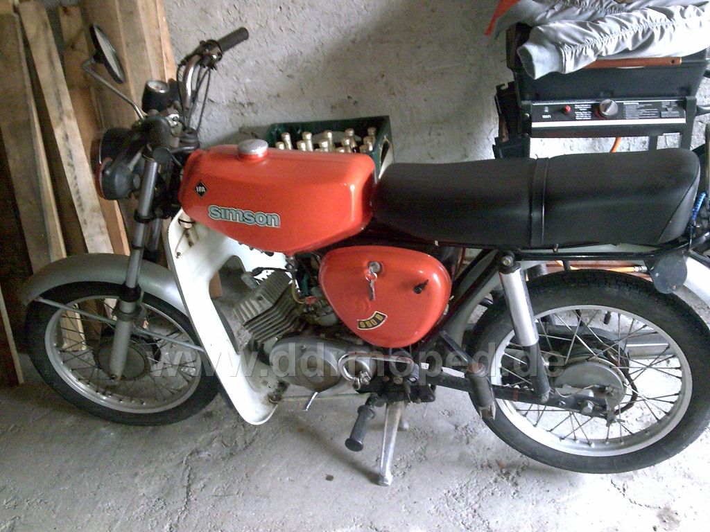

Ich setze fort:
Falsche Reifen, Sitzbankbezug, Handgriffe und Blinker.
Wenn ich mich nicht irre, auch der Tank passt nicht, weil der neuere, also nach 1985 gebaut wurde.
Hier kann man vielleicht den Unterschied sehen:

Ne, das ist ganz sicher eine S50. Das ist ja auch am Bremsgestänge erkennbar.
Also ist der S50 Tank "flacher" als der von einer S51?
Die Blinker sind von vorn geschraubt und es gehört der glatte Sitzbankbezug rauf, richtig?
Und auch die Streben der Beifahrerfußrasten gehören an der Aufnahme verstärkt, oder?

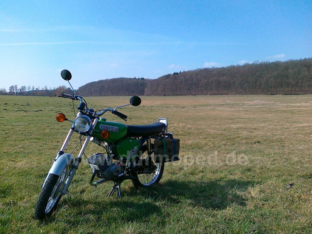

vielleicht hilft euch dieses Bild weiter!
Geschrieben am: 06.05.2011, 10:47
Beiträge: 5627
... ich zweifle ein wenig an der Originalität deines Benzinhahnes und des Kerzensteckers, das Bild kann aber auch täuschen. Die Faltenbälge dürften original auch nicht drauf gehören. Ich habe solch ein S50 B2-4 1978 in der HO in Aschersleben wink.gif gekauft, da waren diese Gummis jedenfalls nicht drauf. Wir haben damals Gummis von irgend einem Lenkgetriebe genommen und über die Telegabel gezogen.

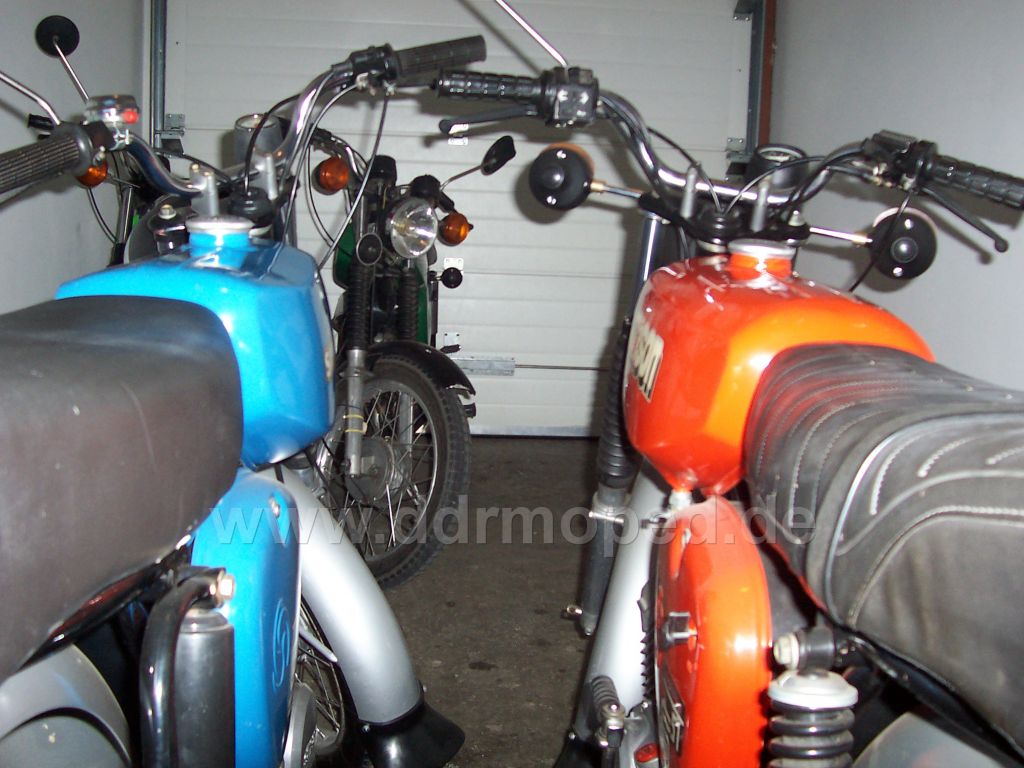

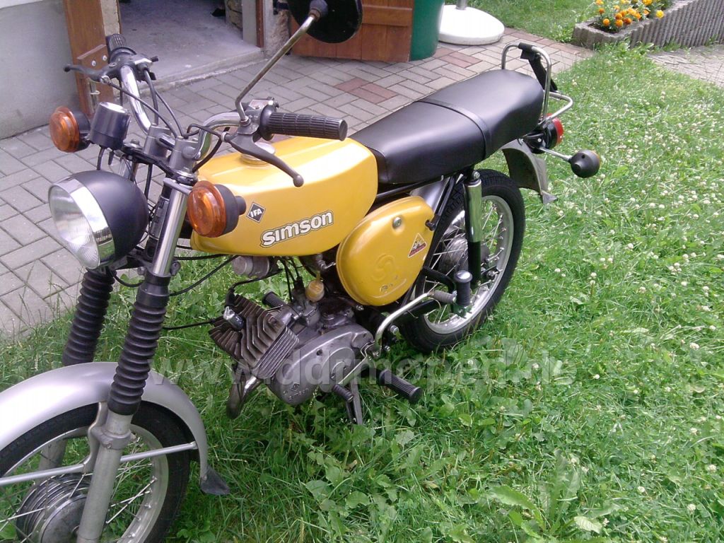

Also Rücklichthalter ist halt S50, der mit Sicke kam erst 82 mit dem großen Rücklicht.
Blinker wurden schon 78 auf hinten geschraubte umgestellt genauso wie die Soziustreben.
In diesem jahr kam auch der Bananentank in Serie.
So könnte sie auch aussehen
Du Kannst sie gerne Testen
Sie sind die allerbesten

Natürlich eine 80er S50
